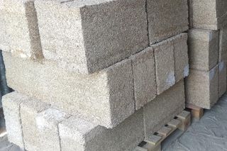

Teraz to się zmieni. Dr inż. Przemysław Brzyski z Katedry Budownictwa Ogólnego na Wydziale Budownictwa i Architektury Politechniki Lubelskiej oraz przedsiębiorca i projektant mgr inż. Tomasz Bujnowski wraz z zespołem, w ramach międzynarodowego grantu, opracowali i przebadali innowacyjne rozwiązanie, które może zrewolucjonizować rynek budowlany. Mowa o bloczkach ściennych z paździerzy konopnych, które świetne łączą parametry izolacyjne, ekologiczność i lekkość konstrukcji. Ich wymiary to 60 cm x 40 cm x 24 cm.

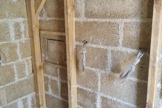

– Paździerze konopne mają wysoką porowatość, około 80 proc. ich objętości to powietrze uwięzione w porach. Dzięki temu bloczek ma bardzo dobre właściwości termoizolacyjne. Budynku, który z nich powstaje nie trzeba dodatkowo ocieplać – wyjaśnia dr inż. Brzyski. – Takie rozwiązanie pozwala też na naturalną regulację wilgotności w pomieszczeniach. Paździerze pochłaniają nadmiar wilgoci z pomieszczenia i oddają ją, gdy powietrze otoczenia staje się zbyt suche.

Trójwarstwowe bloczki z konopi, w porównaniu z dotychczasowymi materiałami budowlanymi wykorzystującymi tę roślinę, cechują się wyższą sztywnością i odpornością na uszkodzenia, a także lepszymi parametrami cieplnymi.
Jedna z zewnętrznych warstw zawiera dodatek materiału zmienno-fazowego PCM, który poprawia zdolność akumulowania ciepła przez bloczek. Środkowa warstwa o grubości 29 cm to lekka mieszanka o wysokich właściwościach termoizolacyjnych. Kluczowym elementem tej technologii jest połączenie paździerzy konopnych ze spoiwem magnezowym, które zastępuje typowe dla takich kompozytów spoiwa wapienne. Dużym atutem nowego materiału jest też jego ekologiczność.

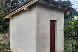

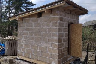

Póki co trwa testowanie nowego budulca opracowanego i opatentowanego przez naukowców z Politechniki Lubelskiej. Pod Lublinem powstał nieduży modelowy domek z bloczków konopnych, który pozwala przeprowadzić m.in. badania cieplne i wilgotnościowe.
