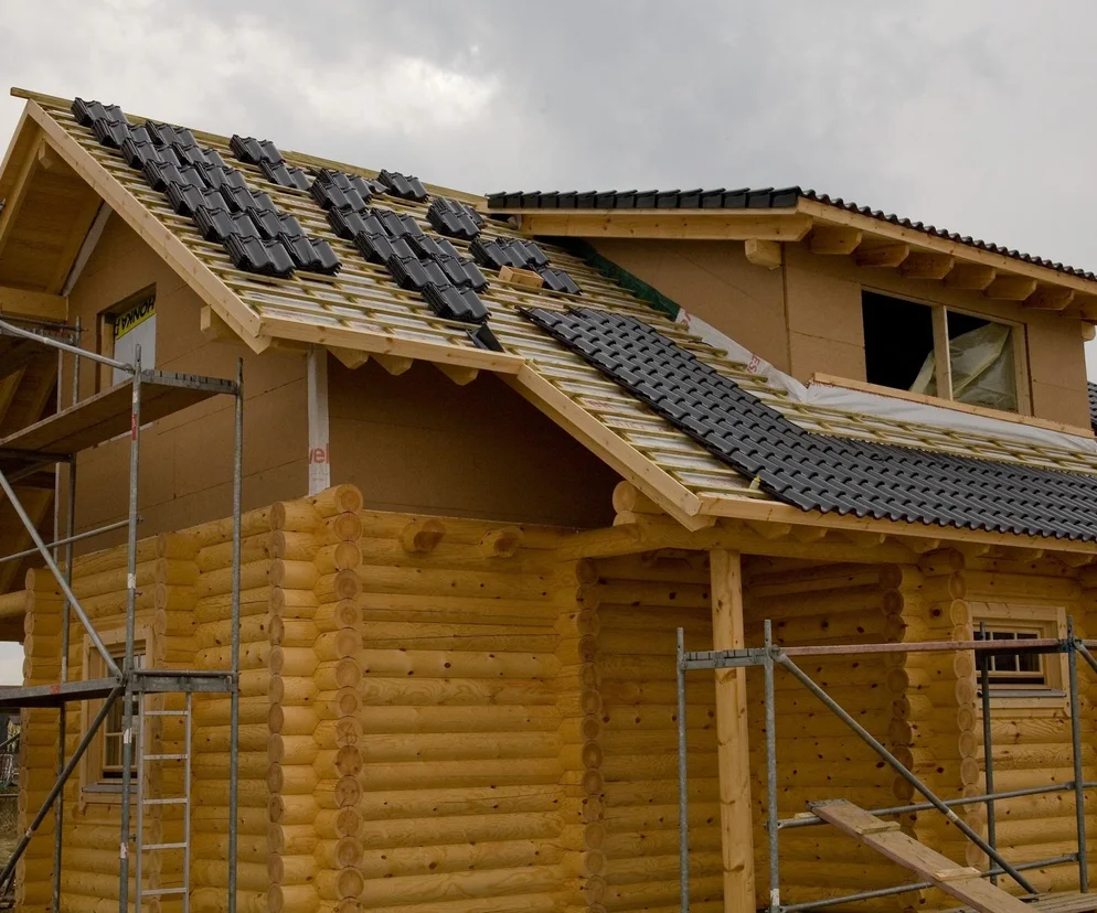

Ile trwa budowa domu z bali?
Przyjmuje się, że dom z bali można mieć w 6 miesięcy. Sama budowa jest bardzo szybka. Jednak zanim ona ruszy, trzeba przygotować projekt domu, kosztorys i umowę z wykonawcą. Firmy potrzebuje zwykle 3 miesięcy na przygotowanie budulca.
Do inwestora należy przeprowadzenie formalności związanych z budową domu oraz przygotowanie fundamentów i przyłączy wodno-kanalizacyjnych. Montaż konstrukcji domu może trwać 2-3 tygodnie, podobnie doprowadzenie do stanu surowego zamkniętego. Etap prac wykończeniowych zależy od ich skomplikowania oraz przygotowania materiałów oraz wykonawców.

Jednym z wyborów, które będą stały przed inwestorem, będzie decyzja, w jakiej konstrukcji ma być jego dom. Klasycznie wykonuje się układ wieńcowy, w którym grube bale układa się jeden na drugim. W układzie sumikowo-lątkowym konstrukcja jest wykonana ze słupów ustawionych w narożnikach, ścianach oraz przy oknach i drzwiach. Między nimi umieszcza się poziomo bale. Domy z bali mogą mieć ocieplenie. Najprościej zbudować dom z bali złożonych z 3 warstw, w tym środkowej termoizolacyjnej. Ściany z bali można też obłożyć materiałem termoizolacyjnym (od wewnątrz lub od zewnątrz) i wykończyć powierzchnię na przykład półbalikami albo deskami. W przypadku budynków bez ocieplenia ważne jest uszczelnienie styków bali. Tam, gdzie jest ocieplenie z wełny mineralnej, trzeba zastosować paroizolację.
