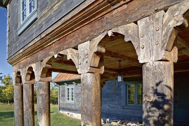

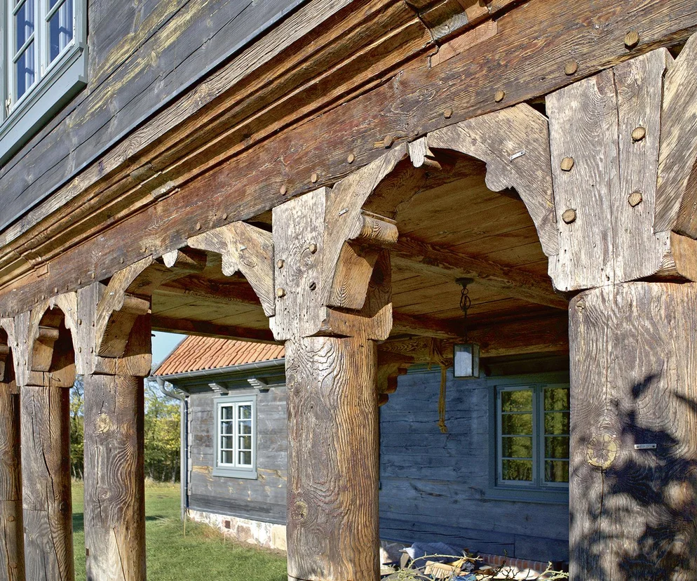

Słupy domu podcieniowego
Autor: iwum inwestora/ Archiwum prywatne Na tych słupach widać i kunszt cieśli, i drobiazgową pracę naprawczą, by odtworzyć stan pierwotny

Konserwator zabytków napisał też, że dawny dom młynarza ma laubzekinowe zdobienia szczytów. Laubzekin to drewniany element dekoracyjny w żuławskich domach z końca XIX wieku – drewniany ornament wbudowany w trójkąt utworzony przez dwie połacie zbiegających się dachów, znak zamożności.
Dom miał też „loewenowskie elementy dekoracyjne stolarki okiennej”. Peter Loewen był przed dwustu laty cenionym budowniczym żuławskich domów podcieniowych, który swój podpis zostawiał wyryty na belkach w reprezentacyjnym miejscu nowo zbudowanego domu.

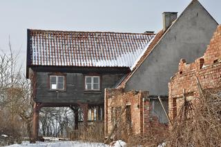

To, jak wyglądał po 200 latach dom podcieniowy w Mikoszewie, widać na zdjęciach. W takim stanie zobaczyli go też w 2014 r. Katarzyna i Michał Pielaszkiewiczowie – młodzi gdańszczanie, którym marzył się drewniany dom na wsi i od dłuższego czasu oglądali różne obiekty. Michał: – Pojechaliśmy zobaczyć i… tego szukaliśmy! Nieruchomość blisko Gdańska, na dużej działce bez sąsiadów po bokach, dom z podcieniem skierowanym na południe. Katarzyna: – Gdy pierwszy raz go zobaczyliśmy, była zima. Poczułam, że to jest nasz dom. Od razu się w nim zakochałam. Powiedziałam do Michała, że za rok będziemy tutaj mieszkać i jeść ciasto drożdżowe w podcieniu. I tak było, tylko nie za rok, lecz za długich pięć lat…
Rok trwały negocjacje ze sprzedającymi, aż wreszcie Katarzyna i Michał stali się właścicielami nieruchomości. By sprostać wyzwaniu, jakim był remont zabytku, Katarzyna, z wykształcenia architekt wnętrz, zapisała się na studia ochrony dziedzictwa kulturowego. Praca końcowa miała być na temat własnego domu w Mikoszewie. W momencie zakupu nie znali dokładnie stanu technicznego budynku, chociaż wiele można było się domyślić.
