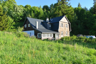

Zobaczyli dom w Kowarach i wiedzieli, że go kupią i wyremontują. Dachu nie wyprostowali, ale uratowali izbę zrębową. Mają cztery łazienki, werandę z sudeckiego schroniska i łąki za oknem
Dom Kasi i Jacka zbudowany został wysoko pod samą Przełęczą Kowarską. Jego remont trwa już 17 lat. To była kiedyś ruina, ale z widokiem za milion dolarów - trudno się było oprzeć. Teraz siedząc przed nową werandą z uśmiechem wspominają trudne pierwsze lata remontu. Wiele tu zrobili sami, ale pomoc przyjaciół była nieoceniona.
Kasia wychowała się w Kowarach, u podnóża Karkonoszy, w architekturze, którą dziś określa się jako „sudecką”. Choć na co dzień mieszka z mężem we Wrocławiu, serce ciągnęło ją z powrotem – po swój kawałek Karkonoszy. Razem z Jackiem, zarażonym przez nią pasją do regionalnego budownictwa, zdecydowali się kupić zaniedbaną gminną chałupę. W 2026 r. zaprosili po raz pierwszy gości w tegorocznej edycji Dnia Otwartych Domów Przysłupowych. Odwiedził ich jeden z dawnych mieszkańców domu.

Dom Kasi i Jacka w Kowarach po 17 latach remontu
Autor: DJ Dom Kasi i Jacka w Kowarach po 17 latach remontu

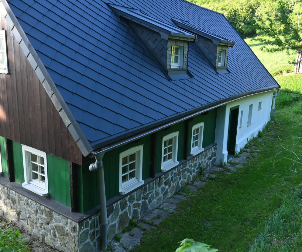

Krzywy dach, ale konstrukcja solidna
Dach, choć krzywy okazał się solidną, chociaż wykonaną nie do końca z niemiecką precyzją konstrukcją. - Jacek musiał wiele rzeczy z naszym przyjacielem Tomaszem poprawiać, żebyśmy mogli pomyśleć o nowym pokryciu. Chcieliśmy łupek i nawet przywieźliśmy go, ale przyszedł fachowiec, zresztą ze środowiska ruinersów i powiedział, że dach nie wytrzyma. Długo się zastanawialiśmy jakie pokrycie wybrać. Nie mieliśmy dużego wyboru ze względu na skrzywienie dachu. Wybraliśmy aluminiowe płytki, które są imitacją pokrycia łupkowego. Ten materiał pozwolił na korekcję krzywizny. Wyszło naprawdę bardzo efektownie.
- Przekonał mnie do szaleńczego pomysłu, aby wymienić przegniłe elementy konstrukcji poprzez... podniesienie domu. Dzięki kolejowemu podnośnikowi udało się wymienić przegniłe elementy i odtworzyć układ ścian. Dodatkowo dom został też trochę wyprostowany, bo przez podmywanie i zawilgocenie jedna jego część osiadła. Dom dostał nowe życie – mówi Kasia.

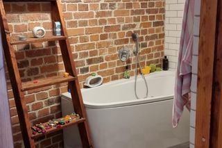

Remont trwa już 16 lat. Były włamania, straty, pomoc przyjaciół, momenty zwątpienia. Ale dom stoi, pięknieje i oddaje swoją wartość – historią, przyrodą i tym, że jest dokładnie taki, jak chcieli. – To nie koniec, ale już jest radość – mówi Kasia. Dziś w domu są już trzy łazienki, część pomieszczeń jest gotowa do zamieszkania. Na dokończenie remontu czeka izba zrębowa. Skuliśmy już cały tynk, który był na belkach - zamocowany na tysiącach gwoździków i trzcinie. Na suficie, oprócz styropianu było kilka warstw farby i dziegieć, więc trzeba to było usuwać ręcznie. Dodatkową atrakcją są zwierzęta: borsuki, sarny, jelenie, a nawet wilki. Odwiedził nas też ryś. – To nasze prywatne dzikie zoo. I nagroda za trud.
