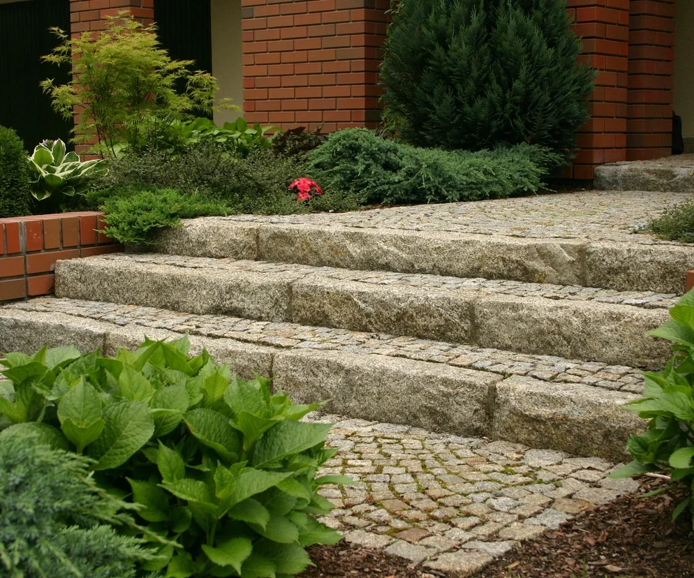

Przy niewielkiej różnicy poziomów pomiędzy posadzką na parterze a poziomem terenu przy wejściu schody zewnętrzne mogą mieć dwa-trzy stopnie, ukształtowane za pomocą materiałów wykorzystywanych do utwardzenia nawierzchni podjazdu lub chodnika. Dobrze się tu sprawdzą betonowe lub granitowe kostki brukowe, a także bruk klinkierowy. Zamiast schodów o konstrukcji ziemnej można się też zdecydować na wykonanie w strefie wejścia płyty żelbetowej na gruncie.
Nowoczesne schody zewnętrzne
Każde z tych rozwiązań wymaga zrobienia odpowiedniej podbudowy. Najpierw powierzchnię terenu przeznaczonego na schody trzeba splantować, wysypać drobny tłuczeń i starannie go ubić. Robiąc schody ziemne z materiałów nawierzchniowych, trzeba za pomocą poziomnicy określić poziom poszczególnych stopni i podestu. Każdy stopień i podest muszą być ograniczone obrzeżem, które tworzy podstopnicę i określa wysokość stopnia. Zależnie od wybranego materiału brukarskiego taką funkcję mogą pełnić palisady, gotowe obrzeża, a także kostki ustawione na sztorc. Te elementy mocuje się w zaprawie murarskiej dobranej do rodzaju materiału nawierzchniowego. Przestrzeń pod stopniami i podestem wypełnia się grubszym piaskiem lub pospółką. Układa się je warstwami 10-15-centymetrowymi i zagęszcza.

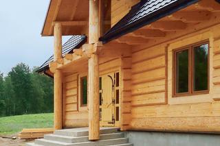

Przy większej różnicy poziomów pomiędzy terenem przy wejściu do budynku a posadzką na parterze niezbędne staje się wykonanie schodów jako elementu konstrukcyjnego. Najczęściej jest to konstrukcja żelbetowa (rzadziej stalowa), wykończona materiałem umożliwiającym bezpieczne użytkowanie schodów oraz zapewniającym ich estetykę i wysoką trwałość.
Chociaż schody przylegają do budynku, to jednak dobrze jest, gdy mają niezależną konstrukcję i są od niego oddzielone dylatacją. Przesłanek do tego, by schody nie ingerowały w strukturę budynku, jest kilka. Można je bowiem robić na dowolnym etapie budowy - albo podczas wznoszenia stanu surowego, albo (jak najczęściej ma to miejsce) gdy budowa zbliża się do końca. Lepiej wykonać schody na własnej podbudowie lub na własnym i niezależnym od budynku fundamencie ulokowanym poniżej strefy przemarzania. Będzie można wtedy bez trudu zachować ciągłość termoizolacji układanej na ścianach zewnętrznych (podziemnych i nadziemnych), także na odcinku, gdzie przy budynku są schody.
Nawet jeśli robi się schody, gdy budynek jest jeszcze nieocieplony, to między obiema konstrukcjami umieszcza się przekładkę termoizolacyjną, zwykle płytę styropianową. Do budowy schodów używa się betonu klasy C16/20, a na ich fundament - C12/15. Najpierw robi się zbrojoną płytę fundamentową, a na niej buduje deskowanie stopni, które kolejno wypełnia się mieszanką betonową.

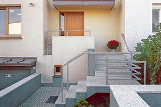

  • Zaleca się, by szerokość użytkowa schodów zewnętrznych wynosiła co najmniej 1,2 m, co pozwoli swobodnie iść obok siebie dwóm osobom. Mierzy się ją między wewnętrznymi krawędziami poręczy, a w przypadku balustrady jednostronnej - między wykończoną powierzchnią ściany a wewnętrzną krawędzią poręczy tej balustrady.
  • W jednym biegu schodów zewnętrznych nie powinno być więcej niż 10 stopni.
  • Schody służące do pokonania wysokości przekraczającej 0,5 m powinny być zaopatrzone w balustrady lub inne zabezpieczenia od strony przestrzeni otwartej. Przy czym w domu jednorodzinnym nawet schody o wysokości do 1 m nie muszą mieć balustrad, gdy są szersze niż drzwi, do których prowadzą - co najmniej po 0,5 m po obu ich stronach.
  • Balustrady w budynkach jednorodzinnych powinny mieć minimalną wysokość mierzoną od powierzchni nie mniejszą niż 90 cm, bez ostro zakończonych elementów. Wysokość i wypełnienie płaszczyzn pionowych powinny zapewniać skuteczną ochronę przed wypadnięciem osób, przy czym nie reguluje się maksymalnego prześwitu i wymiarów otworu pomiędzy elementami wypełnienia balustrady. Jeśli poręcz przy schodach mocuje się na ścianie, powinna być od niej oddalona co najmniej o 0,05 m.
