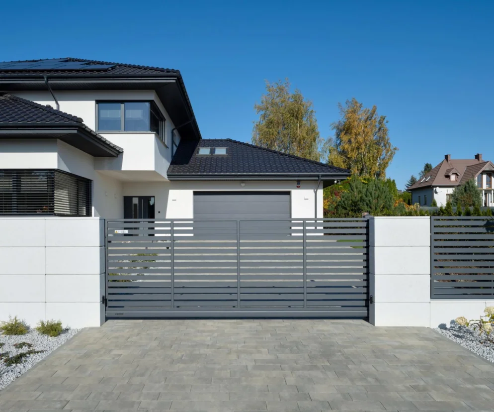

Nowoczesne ogrodzenie panelowe z poziomymi listwami w kolorze szarym, z automatyczną bramą wjazdową, usytuowane przed eleganckim, białym domem z ciemnym dachem. Obok ogrodzenia znajduje się podjazd z kostki brukowej, a w tle widać inne budynki oraz jesienne drzewa. Więcej o ogrodzeniach na naszym portalu.
Autor: WIŚNIOWSKI/ Materiały prasowe Dobór przęseł ogrodzeniowych powinien uwzględniać nie tylko estetykę, ale przede wszystkim parametry techniczne, takie jak odporność materiału na korozję, wilgoć i promieniowanie UV, a także sposób zabezpieczenia powierzchni (np. ocynk ogniowy, malowanie proszkowe, impregnacja ciśnieniowa), które bezpośrednio wpływają na trwałość konstrukcji
