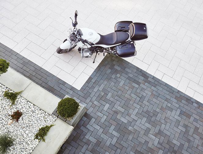

Autor: SEMMELrOCK STEIN+DESIGN/ Materiały prasowe Podczas układania kostki betonowej dopilnuj, aby robotnicy dobierali materiał na przemian z różnych palet. Kolorystyka nawierzchni będzie wtedy bardziej ujednolicona

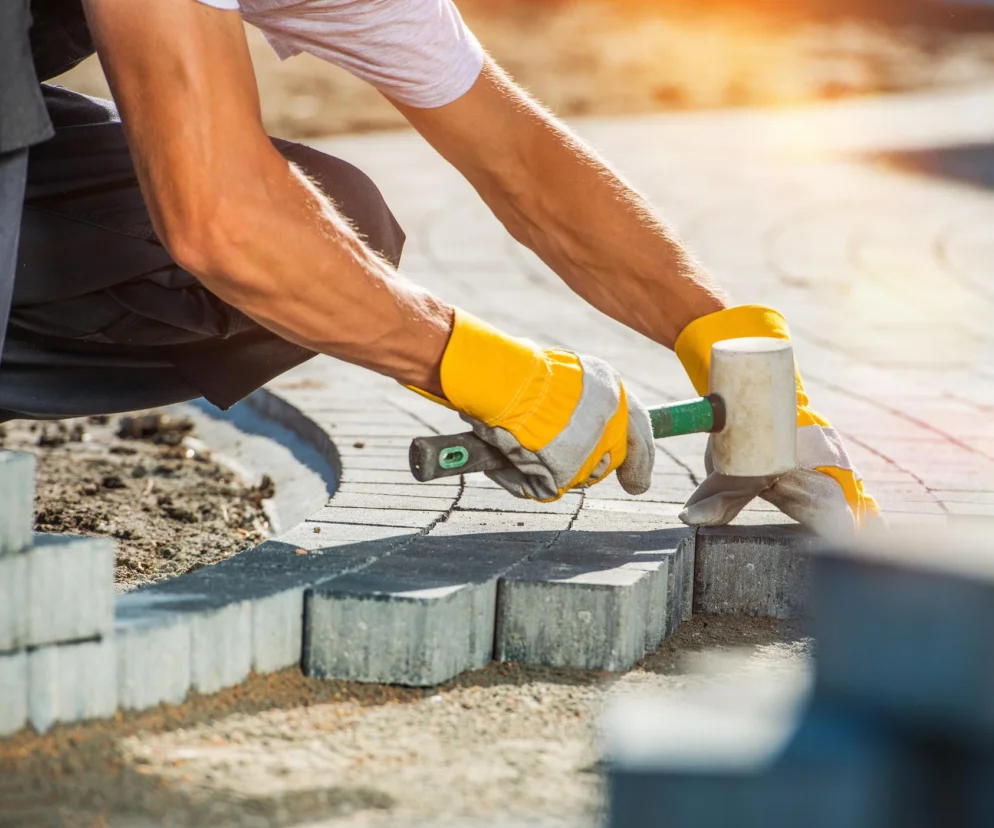

Zarówno kamienie, jak i kostkę brukową układa się na podsypce tak, żeby ich poziom wypadł mniej więcej 3 mm wyżej w stosunku do poziomu gruntu. Później są bowiem ubijane zagęszczarką spalinową i po tym zabiegu „trafiają” na właściwą głębokość.
