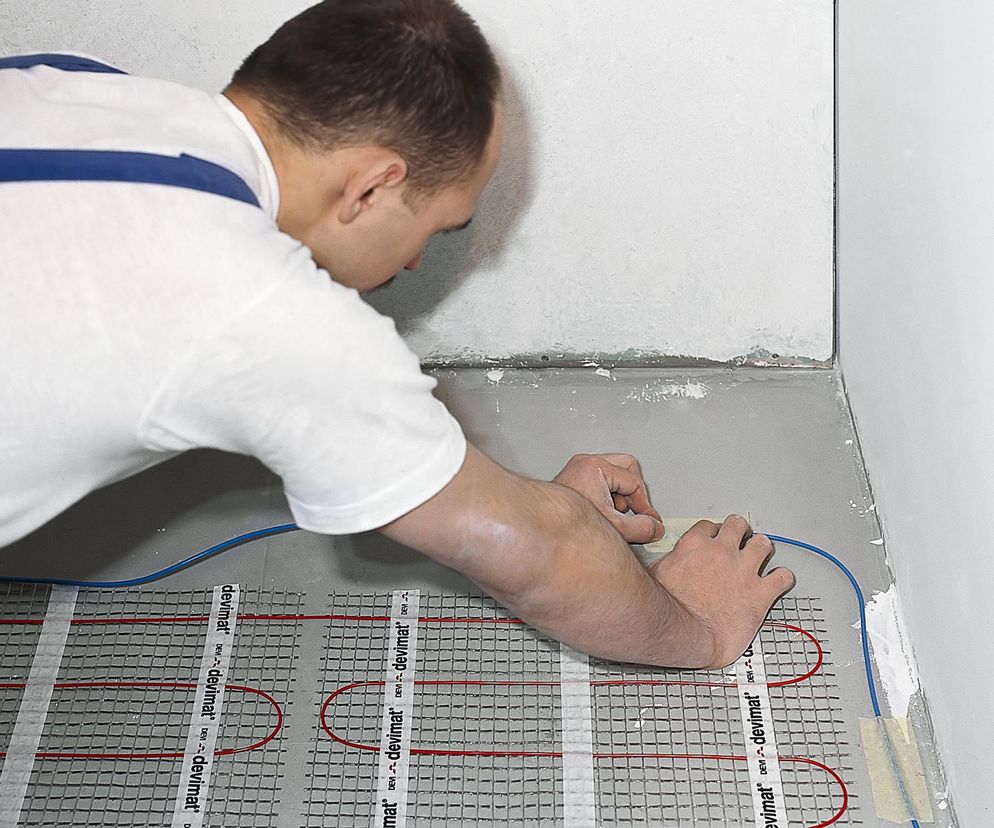

Maty grzewcze: ogrzewanie elektryczne
Autor: Jan Wajszczuk Maty grzewcze można zastosować w wybranych pomieszczeniach. Aby obniżyć koszty eksploatacji, warto je zasilać energią z fotowoltaiki

Elektryczne ogrzewanie podłogowe
Ze względu na komfort cieplny najkorzystniejsze jest usytuowanie źródła ciepła jak najniżej, w pobliżu naszych nóg. Do tego jest ważne, żeby temperatura powierzchni grzejnej nie różniła się zanadto od temperatury w pomieszczeniu. Te warunki w największym stopniu spełnia elektryczne ogrzewanie podłogowe, które oddaje ciepło w postaci promieniowania, podobnie jak panele podczerwieni, ale przy jeszcze niższej temperaturze (temperatura podgrzewanej podłogi nie przekracza 28°C). Do wykonania zasadniczego ogrzewania pomieszczeń najczęściej używa się kabla układanego pod wylewką. Składa się on z przewodu grzejnego zakończonego krótkim przewodem zasilającym (tak zwanym zimnym). Przewód grzejny to druty oporowe w izolacji, ekranowane folią aluminiową oraz oplotem z ocynkowanych drutów miedzianych, umieszczone w powłoce z elastycznego tworzywa sztucznego. Mata to przewód grzejny zamocowany w układzie meandrowym do cienkiej siatki o szerokości najczęściej 0,5 m. Sam przewód jest wtedy dwukrotnie cieńszy (2-2,5 mm) niż oferowany luzem (4-5 mm). Maty grzejne umieszcza się w warstwie zaprawy klejowej do płytek lub wyrównującej pod parkiet. Do układania na sucho bezpośrednio pod panelami podłogowymi i deskami są przeznaczone maty z dodatkowym płaszczem aluminiowym równomiernie rozprowadzającym ciepło z przewodu.

Wygodna do wykonania nie tylko elektrycznego ogrzewania podłogowego, ale także ściennego i sufitowego, jest bardzo cienka folia grzejna. Produkuje się ją, nanosząc techniką drukarską na folię PET grafit przewodzący prąd i emitujący ciepło, pastę aluminiową zabezpieczającą przed iskrzeniem oraz taśmę miedzianą doprowadzającą energię. Całość zostaje zakryta folią do laminacji. Dzięki grubości jedynie 0,3 mm folia grzejna nie ma wpływu na poziom posadzki. Układa się ją na przygotowanym wcześniej wyschniętym podkładzie podłogowym – bezpośrednio pod panelami podłogowymi, deskami lub płytami gipsowo-włóknowymi. Tak zwane maty modułowe to produkt łączący cechy opisanych wcześniej mat i folii. Elementy grzejne mają układ taki jak naniesione na folię, ale w tym wypadku są przymocowane do siatki i można je umieścić w warstwie zaprawy klejowej do płytek. Siatka jest zabezpieczona od spodu elastycznym materiałem izolacyjnym ograniczającym emisję ciepła w dół.Całkowita grubość maty grzejnej wynosi 4 mm. Wspólną cechą mat modułowych i folii jest równoległe zasilanie grafitowych elementów grzejnych, dzięki czemu uszkodzenie jednego z nich powoduje brak ogrzewania jedynie na niewielkiej powierzchni – reszta elementów może nadal działać. Taka konstrukcja umożliwia też łatwe tworzenie arkuszy o różnych rozmiarach, dlatego maty modułowe są oferowane w postaci przygotowanego na wymiar systemu składającego się z wielu odcinków mat, które po ułożeniu łączy się ze sobą przewodami i zasila z jednego przyłącza.

Ogrzewanie płaszczyznowe. Może mieć postać kabli grzejnych (pojedyncze przewody z drutu oporowego w powłoce ochronnej, które można układać gęściej lub rzadziej w zależności od potrzeb), albo łatwiejszych w montażu mat i folii. Maty grzewcze mają postać elastycznych siatek z włókna szklanego zwykle o szer. ok. 50 cm i gr. ok. 2 mm, na których na stałe zamocowany jest przewód grzejny. Folie są bardzo cienkie – mniej więcej 0,3 mm grubości – i mają inną budowę niż maty – nadrukowany na folię PET przewodzący prąd grafit jest połączony z drutem miedzianym, doprowadzającym energię i zabezpieczony przed iskrzeniem pastą srebrną. Emitują ciepło całą swoją powierzchnią. Kable i maty grzejne zwykle montuje się w warstwach podłogi pod posadzką, folie są bardziej wszechstronne – umieszcza się je też w ścianach, suficie i na skosach poddasza.
