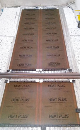

Folia grzewcza
Autor: Archiwum serwisu Folia grzewcza zasilana energią elektryczną została ułożona na 55 m2 podłogi. Jej grubość to tylko 0,4 mm. Moc jednostkowa wynosi 220 W/m2
Folia grzewcza: ogrzewanie domu
Skoro ogrzewanie miało być zasilane energią elektryczną, projektant przekonał inwestorów do zastosowania wygodnej folii grzewczej. W porównaniu z centralnym ogrzewaniem z kotłem gazowym ma ona niemal same zalety. Nie trzeba wykonywać instalacji gazowej, nie płaci się miesięcznego abonamentu dostawcy paliwa, nie trzeba się martwić o działanie wentylacji w kotłowni ani wznosić komina. Oczywiście nie trzeba też kupować kotła za co najmniej kilka tysięcy złotych, armatury, pomp ani montować rur instalacji c.o., z której w przypadku awarii może wypłynąć woda.
Układanie folii grzewczej
Folię grzewczą układa się na podłodze lub przykleja do ścian bądź sufitu i łączy cienkimi przewodami z instalacją elektryczną. Zajmuje to o wiele mniej czasu niż montaż rur wodnego ogrzewania podłogowego czy ściennego. Grubość folii to zaledwie 0,4 mm, więc jej obecność nie ma wpływu na grubość przegrody budowlanej. Folię na podłodze zakrywa się posadzką, na ścianach i suficie – płytami gipsowo-kartonowymi. Jest wtedy zupełnie niewidoczna. Jej działanie powoduje równomierne rozgrzewanie podłogi, ścian lub sufitu, które emitują wtedy ciepło do pomieszczenia w postaci promieniowania podczerwonego – tak jak każde ogrzewanie płaszczyznowe (także wodne podłogowe). Promieniowanie podczerwone zapewnia nam komfort cieplny nawet przy stosunkowo niskiej temperaturze otaczającego nas powietrza. Dlatego w pomieszczeniu z ogrzewaniem płaszczyznowym jest nam wystarczająco ciepło przy wskazaniu termometra o dwa-trzy stopnie niższym niż w pomieszczeniu z ogrzewaniem konwekcyjnym (ze zwykłymi grzejnikami na ścianie). Wynikają z tego nawet kilkunastoprocentowe oszczędności energii. Folia grzewcza o jednostkowej mocy cieplnej 220 W/m2 została ułożona na 55 m2 podłogi, co stanowi 45% jej całej powierzchni w ogrzewanych pomieszczeniach. Oprócz tego na skosach poddasza zastosowano łącznie 10 m2folii o mocy 400 W/m2. Całość wraz z montażem kosztowała 20 tys. zł. Koszt instalacji centralnego ogrzewania wodnego byłby podobny.Co można uznać za wadę folii grzewczej? Zasilanie drogą energią elektryczną. Jednak w tym wypadku miała ona być za darmo dzięki panelem fotowoltaicznym. Pozostały więc tylko zalety.
