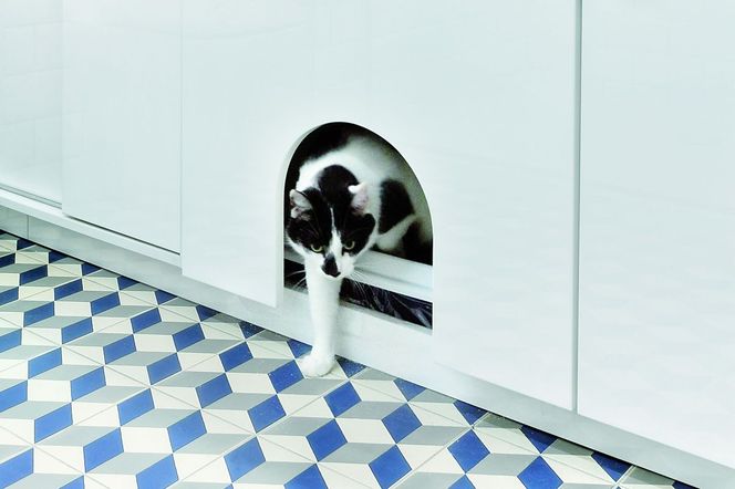

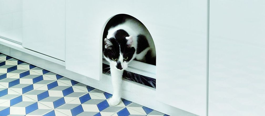

Autor: Radosław Wojnar Kocią kuwetę można ustawić w zacisznym i niekrępującym miejscu, takim jak szafka pod umywalką. W jej drzwiach wystarczy wyciąć półokrągły otwór
Wszyscy miłośnicy zwierząt wiedzą, że dzielenie mieszkania lub domu z kotem czy psem to duża przyjemność, ale też spore wyzwanie. Zwierzęta mają nieco inny „styl życia” niż ludzie, dlatego powinniśmy uwzględniać ich potrzeby, projektując wspólną przestrzeń. Chyba największe znaczenie ma zapewnienie naszemu pupilowi możliwości swobodnego poruszania się po domu. Jak trudne to zadanie, wiedzą zwłaszcza właściciele kotów, które załatwiają się do kuwety. O ile miski z wodą czy karmą stawia się zwykle w ogólnodostępnym miejscu, o tyle kuweta nie jest czymś, co chcielibyśmy eksponować. Zwykle ustawiamy ją w łazience lub toalecie albo w innym zacisznym kącie domu. Wtedy trzeba niestety pamiętać, aby drzwi do danego pomieszczenia były zawsze otwarte. Jest to bardzo uciążliwe i mało higieniczne, zwłaszcza gdy łazienka znajduje się w korytarzu naprzeciwko drzwi wejściowych albo kuchni. Może być również krępujące dla naszych gości, którzy korzystają ze wspólnej łazienki. Nie mówiąc już o niezadowoleniu naszego kota, który musi czekać, aż inni domownicy skorzystają z łazienki i wreszcie otworzą mu drzwi.
W takiej sytuacji idealnym rozwiązaniem jest zamontowanie w drzwiach klapki, przez którą kot może swobodnie przechodzić. Taką klapkę można też zamocować w drzwiach szafki, w której jest schowana kuweta, w ściance działowej, w drzwiach wejściowych (co będzie udogodnieniem dla zwierząt wychodzących na zewnątrz i ich właścicieli), a nawet w oknie tarasowym. Wykonanie otworu w szybie lepiej zlecić szklarzowi, ale w drzwiach wewnętrznych lub zewnętrznych możemy to zrobić samodzielnie przy użyciu łatwych w obsłudze narzędzi.
