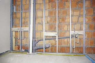

Podejścia kanalizacyjne pod wanną należy układać ze spadkiem minimum 2% w kierunku pionu, a syfon i pozostałe elementy instalacji dopasować do wysokości posadzki, zapewniając prawidłowy odpływ i łatwy dostęp do konserwacji.

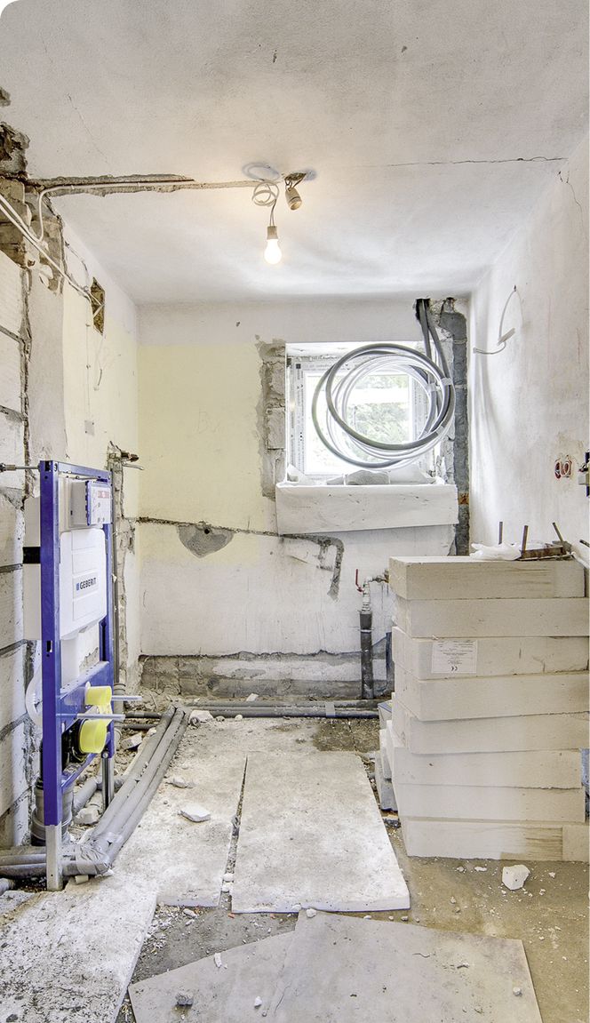

Z łazienki, w której trwa remont kapitalny nie da się korzystać. Trzeba być na to przygotowanym zanim rozpocznie się prace

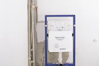

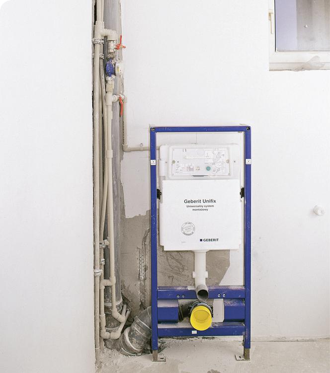

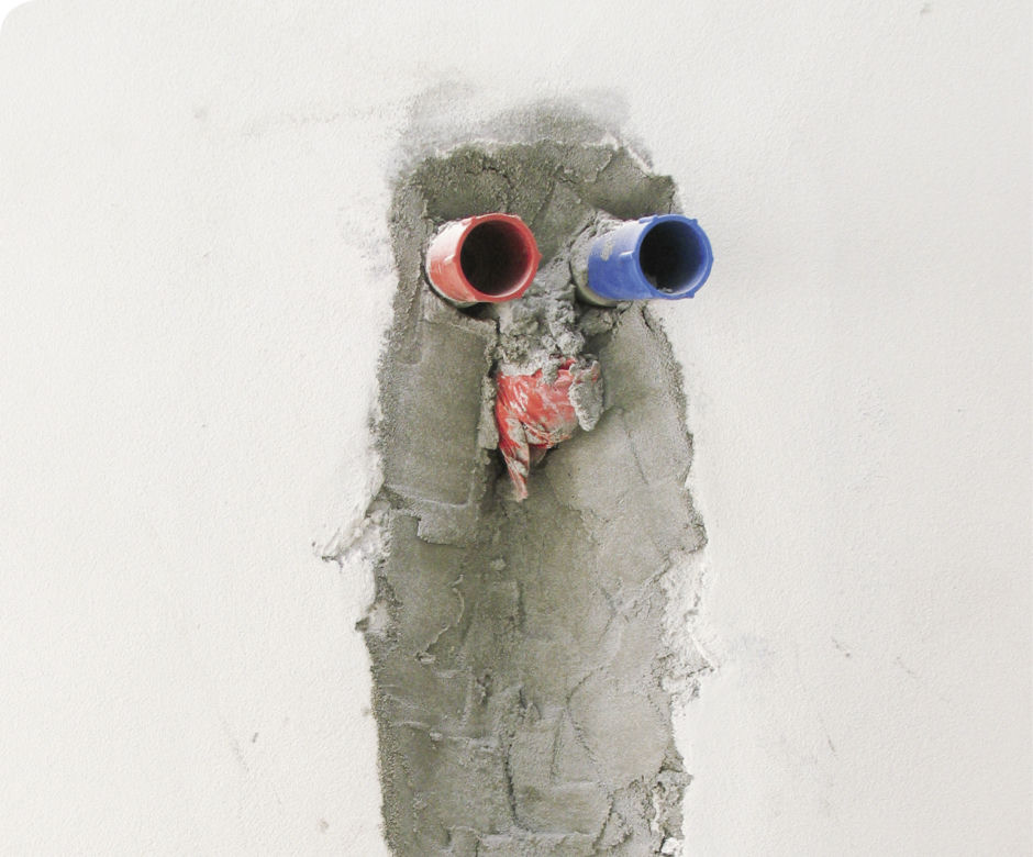

Jeśli nie zmieniamy rozmieszczenia przyborów sanitarnych sztywne rury z tworzywa lub miedzi można ułożyć w bruzdach po usuniętej starej instalacji
Autor: Jan Wajszczuk

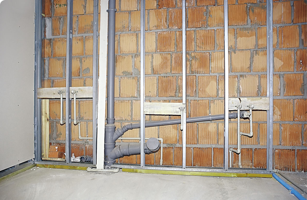

Instalacje można też rozprowadzić w podłodze tak zwanym systemem trójnikowym. Rury z wodą mają niewielka średnice, więc bez problemu zmieszczą się w jej warstwach
Autor: Piotr Mastalerz

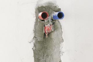

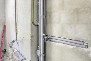

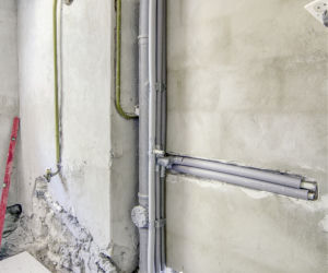

Bruzdy z rurami zakrywa się warstwą tynku albo wodoodpornymi płytami gipsowo-kartonowymi
Autor: Wiktor Greg

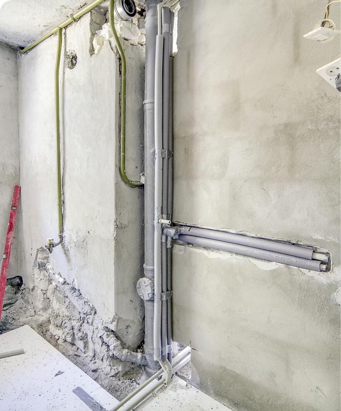

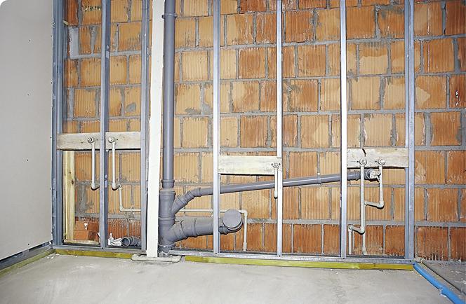

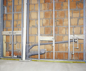

Zamiast wkuwać się w ściany, instalacje można ukryć za przedścianką z płyt gipsowo-kartonowych, lecz to oznacza zmniejszenie przestrzeni w łazience

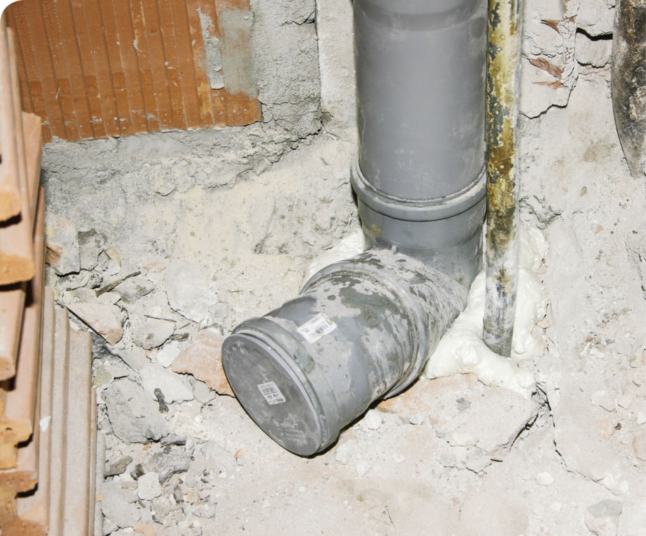

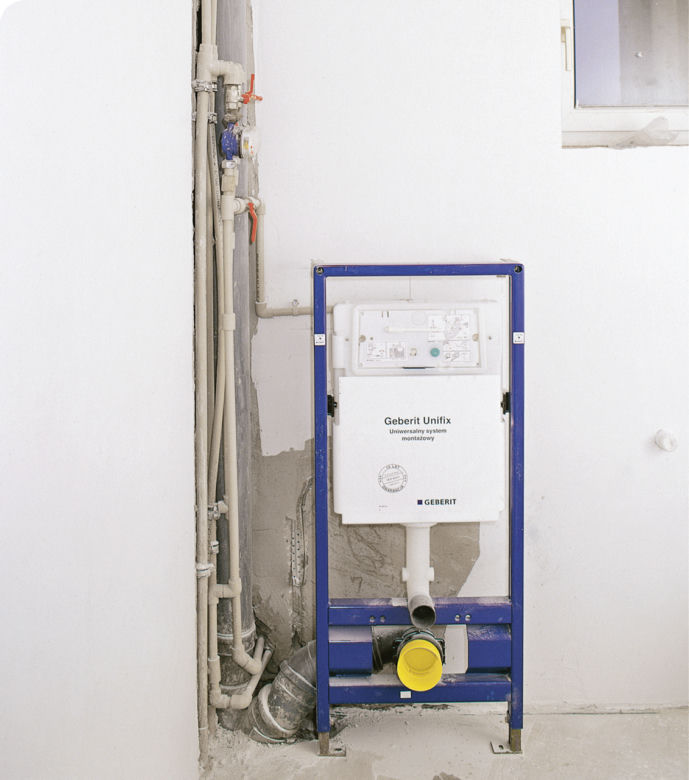

kanalizacja
kanalizacja

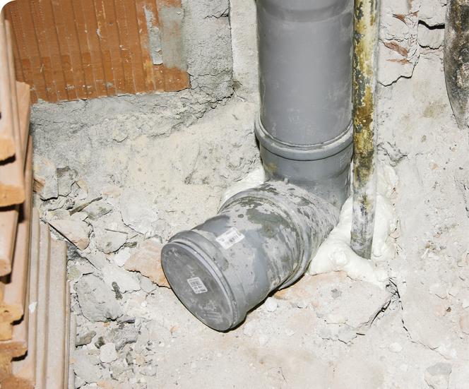

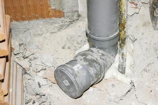

Rury kanalizacyjne mają większą średnicę i muszą być prowadzone ze spadkiem. Odpływ kanalizacyjny, zwłaszcza z miski ustępowej musi być krótki
Autor: Andrzej Szandomirski

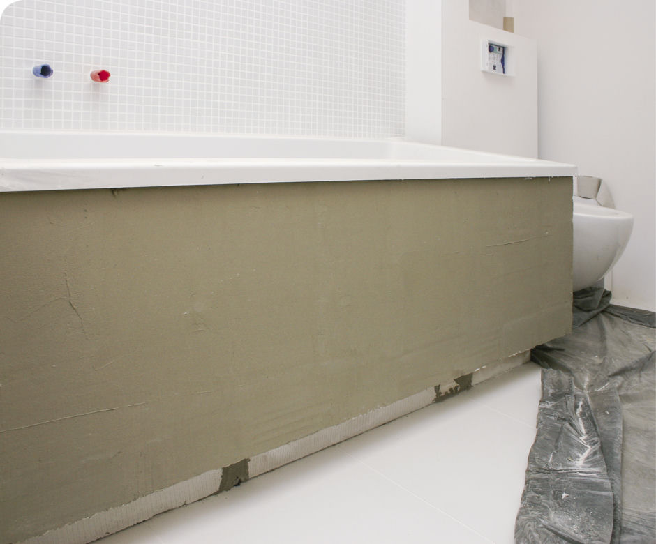

odpływ z wanny
odpływ z wanny

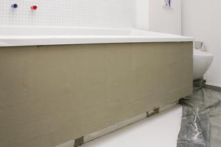

Odpływ z wanny musi się znajdować tuz nad podłogą. W razie czego wannę można nieco podnieść na nóżkach lub na podmurówce
