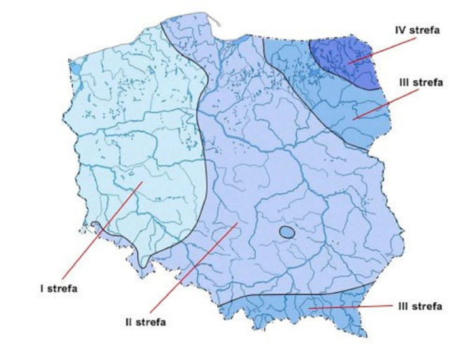

Strefy przemarzania gruntu
Polska leży w strefie klimatycznej ciepłej umiarkowanej przejściowej. Każdej zimy występują w naszym kraju duże mrozy. To zjawisko typowe. Jeśli mrozy się silne i trwają długo, grunt może ulec przemarznięciu na dużą głębokość. Obszar naszego kraju został podzielony na cztery strefy zależnie od głębokości, na jakiej zamarza na ich terenie grunt. Dla każdej z nich wskazano także odpowiednią głębokość, na której należy układać instalację wodno-kanalizacyjną.
Murator Remontuje #2: Jak prawidłowo zabezpieczyć pomieszczenia przed wilgocią?
Głębokość przemarzania gruntu - strefy MAPA
Mapa stref przemarzania gruntu w Polsce
Autor: Geotest/ Materiały prasowe Mapa stref przemarzania gruntu w Polsce
Strefa I II III IV
Głębokość przemarzania [m] 0,8 1 1,2 1,4
Głębokość układania instalacji wodno-kanalizacyjnej[m] 1 1,35 1,6 1,85
Większość obszaru naszego kraju to strefa II, w której grunt zamarza na głębokości 1 m. Zdecydowanie cieplej jest w zachodniej części Polski. Zimniejsze obszary to północno-wschodnie krańce oraz obszary podgórskie. Najzimniej jest na Suwalszczyźnie i tam też występuje strefa, w której grunt może zamarznąć najgłębiej - na głębokość 1,4 m.
