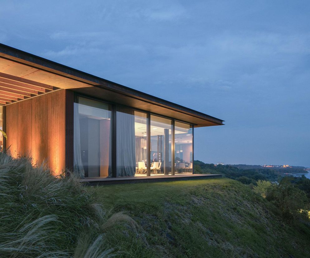

Dom w Skarpie na Mazowszu
Autor: Piotr Krajewski/ Materiały prasowe
