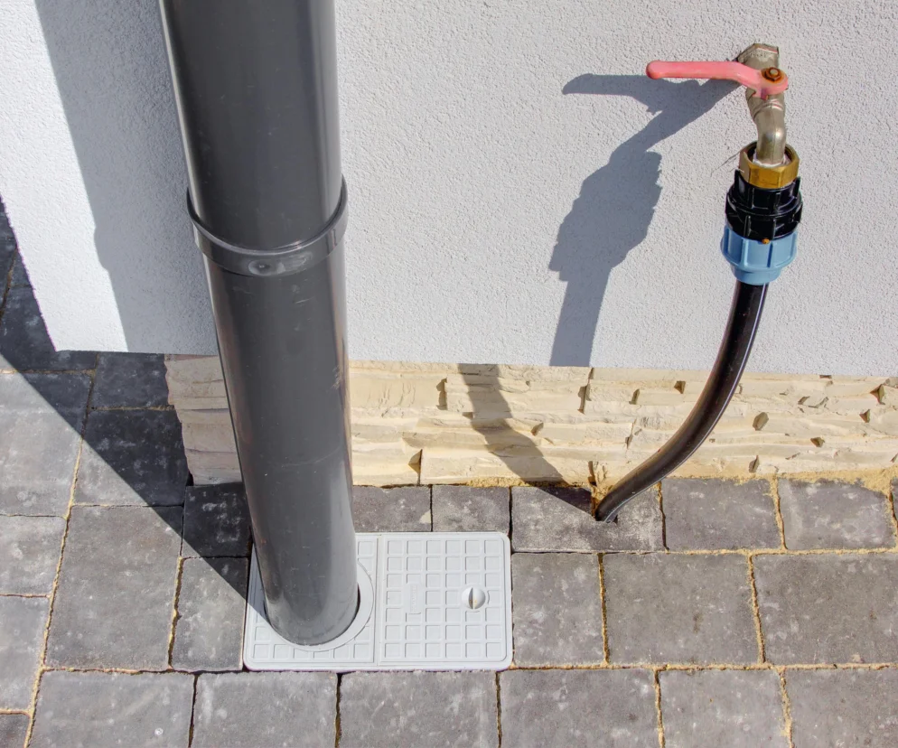

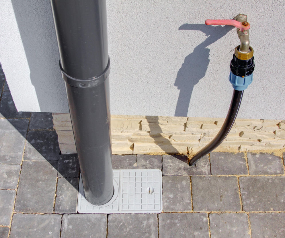

Autor: Piotr Mastalerz Dodatkowy punkt czerpalny warto zainstalować na elewacji od strony ogrodu, aby wygodnie korzystać z wody na zewnątrz domu
