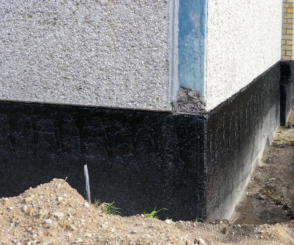

Autor: Zigmunds Dizgalvis/ Getty Images Dokładna diagnostyka hydroizolacji obejmuje identyfikację nieszczelności, ocenę stanu materiałów i lokalizację źródeł zawilgocenia

Uszkodzenia hydroizolacji w budynkach – najczęstsze przyczyny
Hydroizolacja budynku zabezpiecza konstrukcję przed działaniem wód gruntowych, opadowych oraz wilgoci kapilarnej. Jej uszkodzenia należą do najczęściej diagnozowanych defektów w budynkach istniejących, zarówno mieszkalnych, jak i użyteczności publicznej. Przyczyny uszkodzeń hydroizolacji można podzielić na cztery główne grupy: błędy projektowe, błędy wykonawcze, degradację materiałową oraz wpływ czynników eksploatacyjno-środowiskowych:
Hydroizolacja budynków ‒ błędy projektowe
  • Niedoszacowanie poziomu wód gruntowych – brak analizy warunków gruntowo-wodnych skutkuje zastosowaniem niewłaściwego rodzaju izolacji (np. izolacja lekka zamiast ciężkiej przeciwwodnej).
  • Brak lub błędne detale rozwiązań konstrukcyjnych – np. nieuwzględnienie przerw dylatacyjnych, niewłaściwe rozwiązania stref cokołowych, narożników czy przejść instalacyjnych.
  • Brak ciągłości systemu izolacyjnego – rozbieżności między dokumentacją projektową a rzeczywistym układem warstw powodują powstawanie miejsc nieszczelnych.
