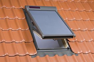

Markizy na okna dachowe
Markizy zewnętrzne są wykonane z siatek z PCW (o różnym procencie prześwitu) lub włókien szklanych powleczonych tworzywem sztucznym. Siatka zwija się na wałek ze sprężyną ukryty w aluminiowej kasecie zamocowanej na ościeżnicy okna. Choć markizę umieszcza się po zewnętrznej stronie okna, jej montaż zwykle przeprowadza się od strony pomieszczenia. Rozwinięta siatka nie przylega ściśle do szyby, co umożliwia cyrkulację powietrza. W modelach z kasetą montowaną nad oknem materiał może być szerszy niż okno, więc dokładniej je zasłania. Niektóre markizy zwijają się do płaskiej kasety, która mniej się odcina od okna i znacznie poprawia estetykę dachu.
Markizę można obsługiwać ręcznie lub drążkiem (80-150 cm). Większy komfort zapewni zasilanie elektryczne. Wówczas wałek do nawijania tkaniny jest wyposażony w silnik. Zatopiona w krawędziach tkaniny taśma suwakowa utrzymuje odpowiednie napięcie tkaniny pomiędzy prowadnicami oraz zapobiega jej wypadaniu z nich. Takie połączenie tkanina-profil sprawia, że jest ona odporna nawet na porywy wiatru o prędkości do 120 km/h, a wiatru bocznego – nawet do 220 km/h. Markizy tego typu są sterowane pilotem lub automatycznie (na przykład przełącznikiem naściennym w bezprzewodowym). Można je zatrzymać w dowolnym położeniu, co umożliwia dodatkową regulację naświetlenia poddasza.
Polecany artykuł:
Dostępne są także modele zasilane z akumulatorów solarnych znajdujących się w obudowie markizy i sterowane w jednym z trzech trybów: automatycznym (samoczynne rozwijanie i zwijanie markizy w zależności od stopnia nasłonecznienia), półautomatycznym (samoczynne rozwijanie, zwijanie za pomocą pilota) oraz dołączonym do zestawu pilotem. Akumulatory są doładowywane przez panel solarny, który powinien być wystawiony na bezpośrednią ekspozycję słońca przez cały czas czynnej pracy, najlepiej od strony południowej, zachodniej oraz wschodniej. Montaż od strony północnej może bowiem spowodować rozładowanie baterii i brak możliwości obsługi markizy. Modele zasilane solarnie są sterowane pilotem i kompatybilne na przykład z systemem io-homecotrol.

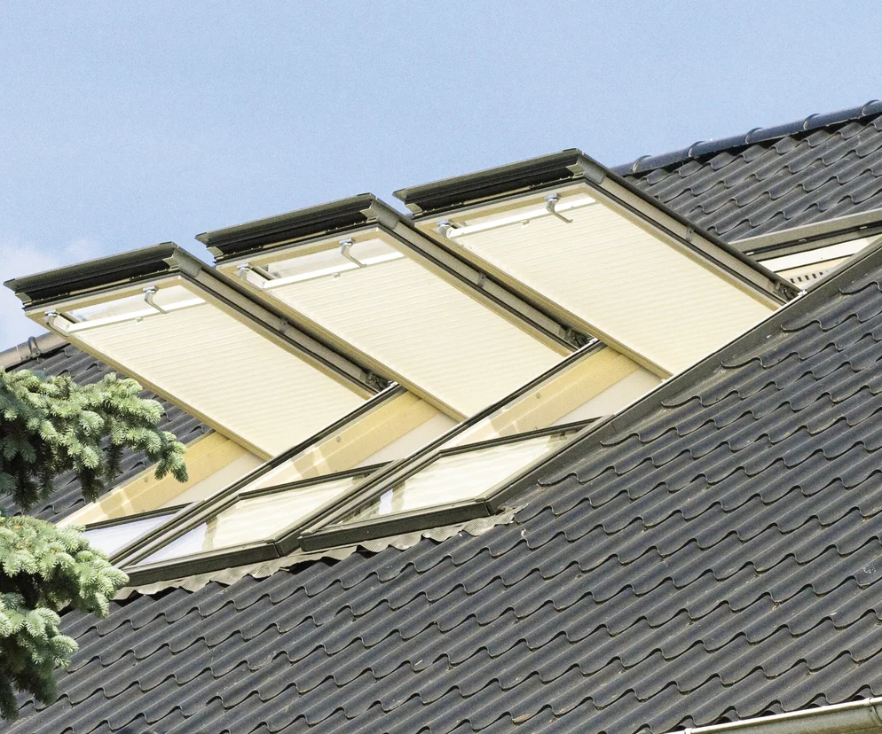

Rolety na okna dachowe
Rolety zewnętrzne do okien dachowych skutecznie zapobiegają nadmiernemu nagrzewaniu się wnętrz, umożliwiają ochronę cieplną w lecie (zatrzymują do 94% energii słonecznej) i poprawę izolacyjności okna zimą (zmniejszają straty ciepła nawet o 16%). Pozwalają na całkowite zaciemnienie w dowolnym momencie dnia oraz ograniczają hałas padającego deszczu i gradu, tworząc dobrą atmosferę do wypoczynku i snu.
Rolety te z zewnątrz są zbudowane z aluminiowych lameli z gumowymi łącznikami lub naklejonych na przezroczystą tkaninę nośną (ograniczającą przepływ ciepła). Są także w wersji z lamelami wypełnionymi izolacją termiczną. Lamele poruszają się w prowadnicach, które podobnie jak w przypadku żaluzji można ustawiać pod różnymi kątami. Zwinięta roleta chowa się w kasecie umieszczonej w górnej części okna. Jeśli taką przesłonę chce się zastosować na oknach zamontowanych w zestawie (zespolenie poziome lub pionowe), trzeba pamiętać, że między oknami w pionie musi być odległość nie mniejsza niż 20 cm, a w poziomie – 10 cm.
Rolety można zwijać ręcznie korbą (dostarczana w komplecie) lub zdalnie w przypadku modeli zasilanych elektrycznie (przełącznikiem lub pilotem), a także sterować nimi za pomocą pilota radiowego, na przykład w bezprzewodowym systemie Z-Wave. Są także dostępne modele zasilane z baterii słonecznej umieszczonej na rolecie i sterowane pilotem. W razie potrzeby rolety solarne można obsługiwać ręcznie, ale zazwyczaj energooszczędny, zasilany solarnie akumulator nawet bez ładowania umożliwia wykonanie 600 cykli pracy.
