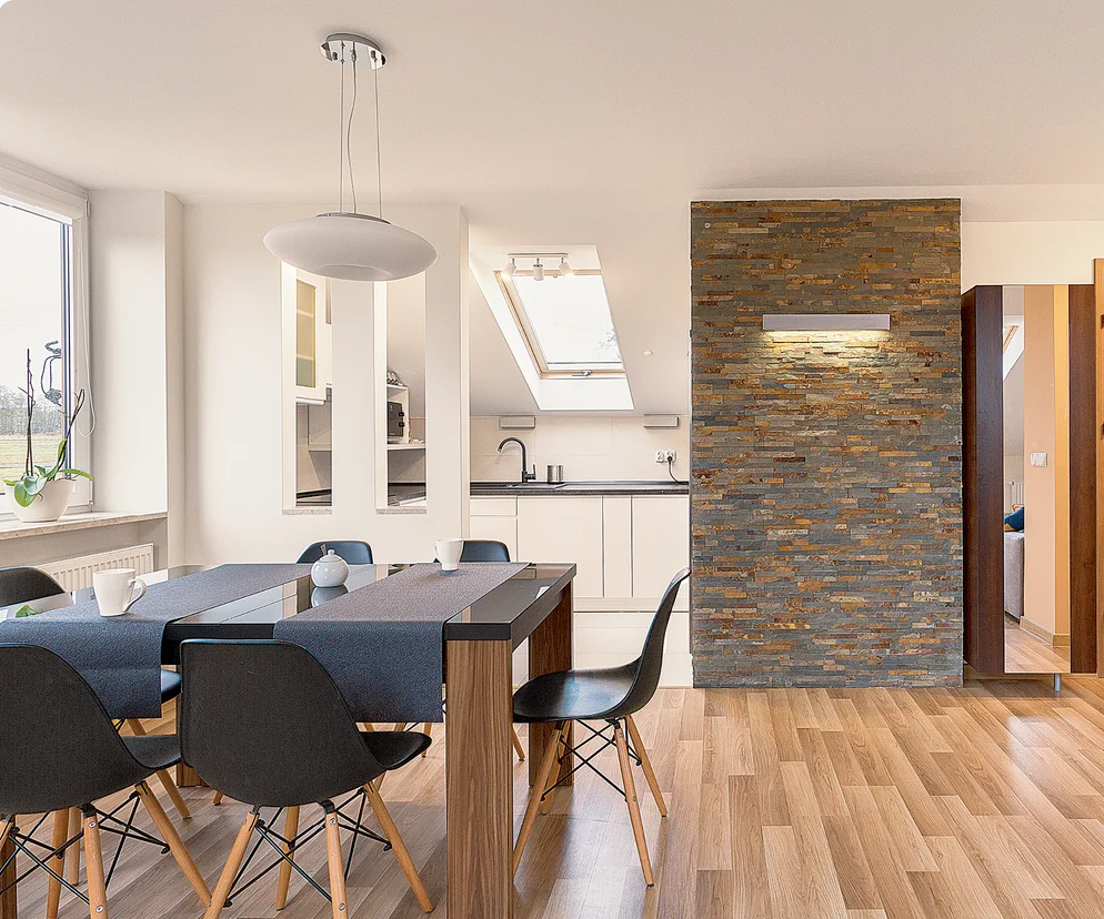

Przykładem dobrego rozmieszczenia okien dachowych jest (prezentowane na zdjęciach) mieszkanie czytelników Muratora, którzy zaadaptowali stary strych w rodzinnym domu na oddzielne mieszkanie. O tym, w jakim stopniu docenili rolę okien dachowych w zapewnieniu funkcjonalności i komfortu, świadczy choćby to, że stosunkowo niedużą przestrzeń – 78 m2 (powierzchnia całkowita) – doświetla aż 11 okien: cztery pionowe umieszczone w ścianach szczytowych i siedem okien dachowych. We wnętrzach, w których mają pełnić praktyczną funkcję (kuchnia i łazienka), wystarcza jedno. Tam, gdzie odgrywają rolę estetyczną, jest ich więcej – w otwartej strefie dziennej oprócz dwóch okien pionowych są aż cztery okna dachowe.
Dobrze doświetlone poddasze
Autor: Piotr Mastalerz Mimo stosunkowo niedużej powierzchni, poddasze pełne światła wydaje się bardzo przestronne
Dobre rozmieszczenie okien dachowych
Pierwszym krokiem było dobranie okien dachowych do funkcji, jakie mają spełniać. Architekt i inwestorzy wzięli pod uwagę nieduży kąt nachylenia dachu – 24° – i wybrali je zgodnie z zasadą, że im mniejszy kąt, tym dłuższe powinno być okno. Dzięki temu pomieszczenie nie wydaje się klaustrofobiczne. Zdecydowali się na standardowe okna o wymiarach 78 x 140 cm. Następnie dostosowali rodzaj okien do warunków panujących w pomieszczeniach, w których miały one być zamontowane. Inne wybrali do pokoju dziennego i sypialni, a inne do kuchni oraz łazienki. W dwóch pierwszych wnętrzach nie są one narażone na ekstremalne warunki, więc materiał ram okiennych i ościeżnic mógł być praktycznie dowolny. Natomiast do kuchni i łazienki wybrali okna z ramami i ościeżnicami odpornymi na działanie wilgoci – z PCW do łazienki i ze specjalnie zabezpieczonego drewna do kuchni.
Okna dachowe dopasowane do funkcji pomieszczenia
W newralgicznych miejscach na nowo zagospodarowanym poddaszu wnęka okienna zwiększa przestrzeń i ułatwia aranżację pod skosami. Tak jest w kuchni, gdzie okno nad blatem kuchennym umożliwia wysokiemu gospodarzowi pracę przy nim. Poza tym umieszczona pod oknem część blatu jest doskonale oświetlona. Aranżację łazienki na poddaszu ułatwiło usytuowanie okna na jednej z połaci. Dzięki temu można było pod nim zamontować WC.
Praktyczną funkcję pełni także okno nad schodami. Padające z góry na stopnie światło doskonale oświetla ich bieg. Okna dachowe zamontowano także w dwóch stosunkowo niedużych sypialniach (11 i 13 m2), mimo że są w nich już okna pionowe. Połaciowe umieszczone nad łóżkiem gospodarzy i tuż obok tapczanu dziecka umożliwia lekturę w naturalnym świetle. Poza tym pokazując niebo i gwiazdy, pozwala w większym stopniu oderwać się od rzeczywistości. Gospodarzom bardzo zależało właśnie na tej funkcji okien.Oprócz „praktycznych” okien dachowych są na tym poddaszu również takie, które odgrywają głównie rolę estetyczną. Tak jest w przypadku dwóch okien w strefie wypoczynkowej pokoju dziennego. Usytuowane obok siebie podnoszą rangę tego miejsca i gwarantują naturalne miękkie światło osobom relaksującym się w fotelach lub na kanapie.

Okna połaciowe o standardowych wymiarach 78 x 140 cm zamontowano między krokwiami. Tylko w jednym miejscu trzeba było zastosować wymian – w łazience, aby można było optymalnie rozmieścić urządzenia łazienkowe. Okna usytuowano dość wysoko – ich dolna granica jest mniej więcej 170 cm nad podłogą. Taka wysokość była optymalna przy obrotowym sposobie otwierania okien (które wybrano z powodów ekonomicznych) i niewielkim nachyleniu połaci (24o). Takie okno trzeba zamontować na tyle wysoko, by jego oś obrotu znajdowała się nieco nad głową wyprostowanego człowieka. Aby poddasze pod niskimi połaciami można było racjonalnie zagospodarować, konieczne było postawienie przedścianki przed niewysoką ścianką kolankową (50 cm). W pokojach ma ona wysokość 80 cm, a w kuchni i łazience – 110 cm.
Autor: Piotr Mastalerz Okno połaciowe nad blatem kuchennym nie tylko doskonale go doświetla, ale także dzięki wnęce wcinającej się w połać umożliwia pracę przy nim wysokiemu gospodarzowi
