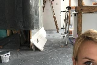

Na strychu w starej kamienicy na poznańskich Jeżycach ocieplono dach, wstawiono okna połaciowe, załatano strop z betonu, dodano ogrzewanie podłogowe. I tak po podziale strychu powstało nowe, 47-metrowe lokum, idealne wręcz dla pary młodych ludzi. Inwestorzy wykonali remont samodzielnie, wspierani tylko przez tatę; sami zaplanowali podział pomieszczeń oraz wygląd swojego nowego mieszkania. Kluczowym elementem projektu było odpowiednie rozlokowanie funkcji w otwartej części dziennej o trudnym do zagospodarowania, nieregularnym rzucie. Inwestorom zależało na wykorzystaniu całej dostępnej przestrzeni, dzięki czemu stworzono duży, prostokątny salon połączony z kuchnią. Zadbano także o pojemne miejsce do przechowywania.

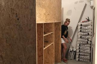

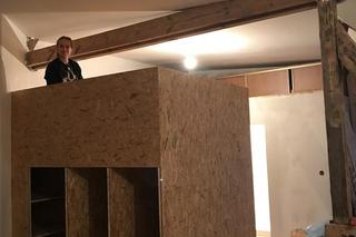

Wysokie na prawie 4 metry pomieszczenie pozwoliło na budowę 2,5-metrowej garderobo-szafy, która pełni też funkcję wygodnej antresoli do spania. Konstrukcję autorskiego mebla-sypialni wykonano z płyty OSB. We wnękach mebla umieszczono wyciągane regały na ubrania i półki, a w stopniach schodów na antresolę – szuflady. Wysokie ściany boksu zapewniają intymność sypialni.

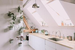

Otwarta na salon kuchnia ograniczona jest belkami poddasza. Tą trudno dostępną przestrzeń przeznaczono na regał z niezbyt często używanymi przedmiotami. Zdecydowano się na szeroki, duży blat kuchenny, dzięki czemu wykorzystano miejsce pod skosem.
Inwestorzy wykonali własnoręcznie także okap kuchenny i lampy.  W kompaktowej łazience umieszczono duży brodzik, a sprzęty, w tym pralkę, schowano w szafach. Drzwi przesuwne do łazienki oszczędzają miejsce i usprawniają komunikację na korytarzu.
