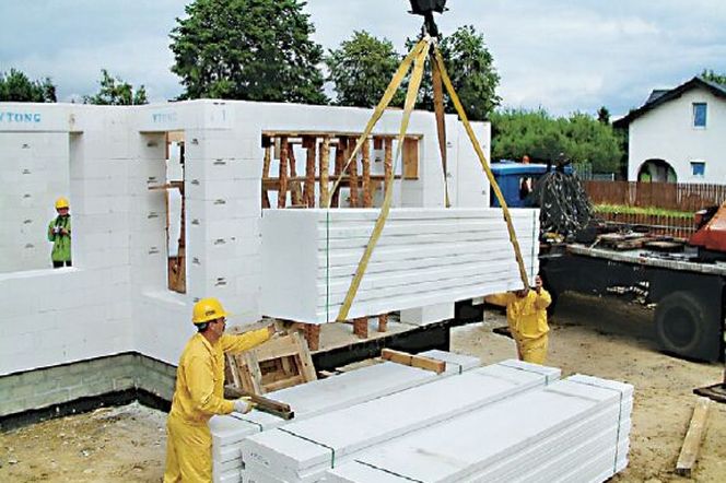

Gotowe płyty stropowe z fabryki prosto na budowę
Aby zamówić strop prefabrykowany z płyt, trzeba dostarczyć ich producentowi projekt, na podstawie którego ustali on ich liczbę oraz skompletuje wszelkie dodatkowe elementy niezbędne do powstania stropu. Wycenę materiałów oraz robocizny w przypadku stropu prefabrykowanego wykonuje się indywidualnie w zależności od jego wielkości i stopnia skomplikowania. Najczęściej przy zakupie oferowany jest również projekt montażowy stropu.
Po złożeniu zamówienia, w ustalonym terminie płyty stropowe są dowożone na budowę specjalną ciężarówką. Wraz z nimi przyjeżdża żuraw, który będzie je zdejmował z ciężarówki i ustawiał na miejscu. Żuraw jest niezbędny, gdyż ciężar płyt sięga nawet 200 kg/m2. Płyty mają taką długość i szerokość, żeby nie trzeba było stosować żadnych dodatkowych podpór – oprą się na ścianach nośnych. Gdy wszystkie znajdą się już na swoich miejscach, szczeliny między nimi wypełnia się betonem.
Tak zrobiony strop jest gotowy do dalszej budowy. Można po nim od razu chodzić. Nie musimy czekać, aż beton zwiąże. Skraca to znacznie czas wznoszenia domu. W przypadku stropów gęstożebrowych lub betonowych moment oddania budynku wydłużyłby się co najmniej o trzy tygodnie, bo tyle mniej więcej trzeba, żeby beton (w przypadku stropu gęstożebrowego jest to nadlewka, czyli tak zwany nadbeton na pustakach) osiągnął odpowiednią wytrzymałość. Na prefabrykowanych płytach stropowych z betonu komórkowego nie ma potrzeby robić warstwy nadbetonu.
Wkrótce po zmontowaniu stropu można go obciążać, na przykład budując na nim wewnętrzne ściany nośne. Istotną zaletą płyt prefabrykowanych jest to, że projektowane są od razu z uwzględnieniem obciążenia od ścian działowych, dlatego też ich położenie na stropie jest dowolne. Oznacza to między innymi, że w trakcie użytkowania domu można przestawić lub dobudować ścianę działową, nie martwiąc się, czy strop utrzyma taki ciężar.
