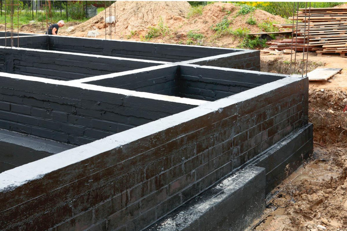

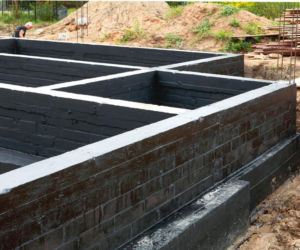

Izolację pionową układa się po obu stronach ściany fundamentowej. Najpopularniejsze są wodorozcieńczalne masy bitumiczne. Na ławach robi się ją w gruntach spoistych oraz przy wysokim poziomie wód gruntowych

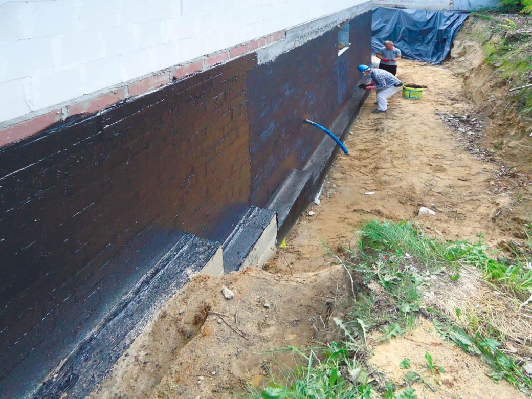

Na ścianach piwnic izolację układa się tylko po stronie zewnętrznej. Masa bitumiczna jest często układana dwuwarstwowo i dodatkowo zbrojona siatką polipropylenową, dzięki czemu tworzy izolację przeciwwodną

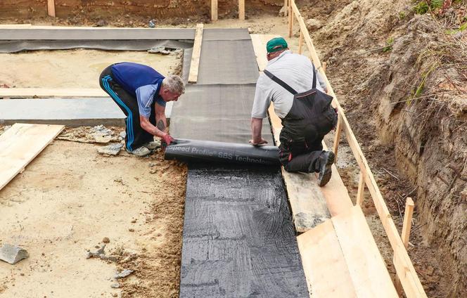

Pierwszą warstwę hydroizolacji układa się na ławach fundamentowych. Najczęściej wykorzystuje się papę termozgrzewalną

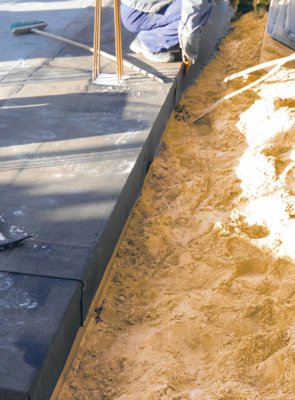

Po zrobieniu ław w piwnicy można od razu ułożyć betonową płytę podłogi na gruncie. Wówczas znacznie łatwiej zrobić na nich izolację przeciwwodną z masy asfaltowej i papy termozgrzewalnej. Papę na ławach wywija się na zewnątrz, aby szczelnie ją połączyć z izolacją układaną na ścianach

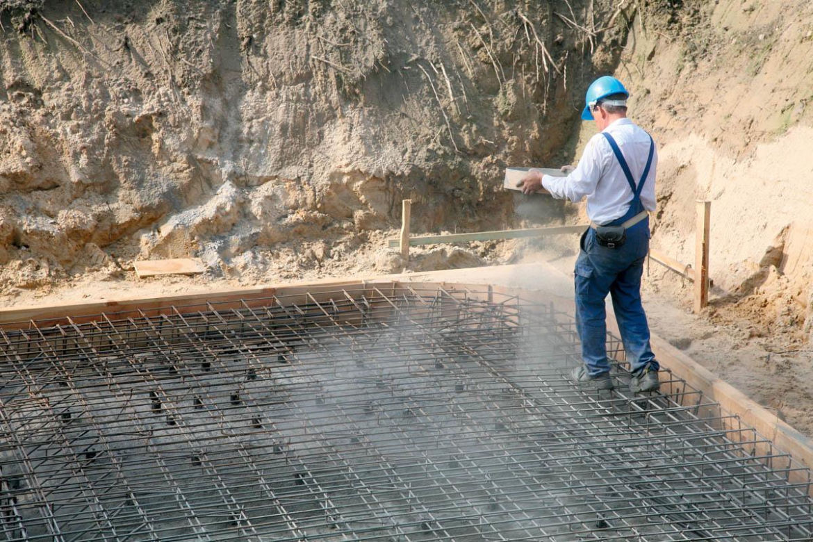

Gdy piwnicę posadawia się na płycie fundamentowej, można zapewnić jej hydroizolację przed naniesieniem zaprawy krystalizującej na rozłożone zbrojenie przed betonowaniem. Można też zastosować beton wodoszczelny
