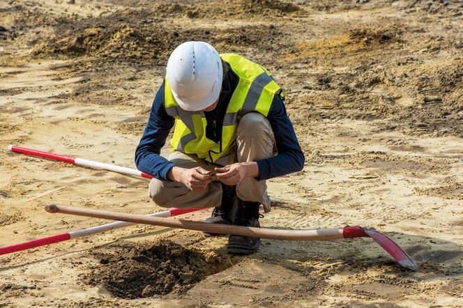

Autor: DAAN KLOEG/SCHUTTERSTOCK.COM/ Archiwum prywatne O gruncie mówi się, że to najważniejszy element konstrukcji budynku. To on utrzymuje ciężar domu. Geotechnik dokładnie zbada jego właściwości

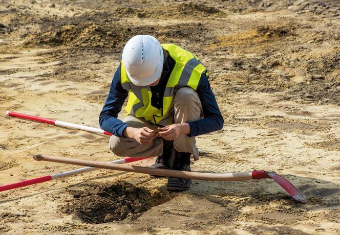

Kiedy geotechnik zjawi się na działce, wykona kilka odwiertów sięgających 4-6 m. Liczba wierceń zależy między innymi od wielkości działki. Na podstawie tak zwanego profilu geologicznego ustali on:
  • ile warstw gruntu znajduje się pod powierzchnią,
  • jakiego rodzaju są to grunty,
  • jakie są i ich parametry fizyko-mechaniczne (spoistość i plastyczność, wilgotność, barwa),
  • obecność i ilość wody na danych głębokościach.
W szczególnych przypadkach może zajść potrzeba przeprowadzenia dokładniejszej analizy i wtedy próbki gruntu wędrują do laboratorium. Tam zostaną precyzyjnie ustalone rodzaj i parametry gruntu (na podstawie procentowej zawartości jego poszczególnych frakcji).
Jeśli geotechnik stwierdzi występowanie gruntów niespoistych (piaski, żwiry), trzeba dodatkowo ocenić stopień ich zagęszczenia, posługując się metodą sondowania dynamicznego. Polega ona na wbijaniu sondy za pomocą swobodnie spadającego ze stałej wysokości odważnika i liczeniu uderzeń potrzebnych do jej zagłębienia w gruncie na określoną głębokość.
 Podobnemu celowi służy metoda sondowania statycznego. W jej przypadku sondę wciska się w grunt w jednostajnym tempie.
