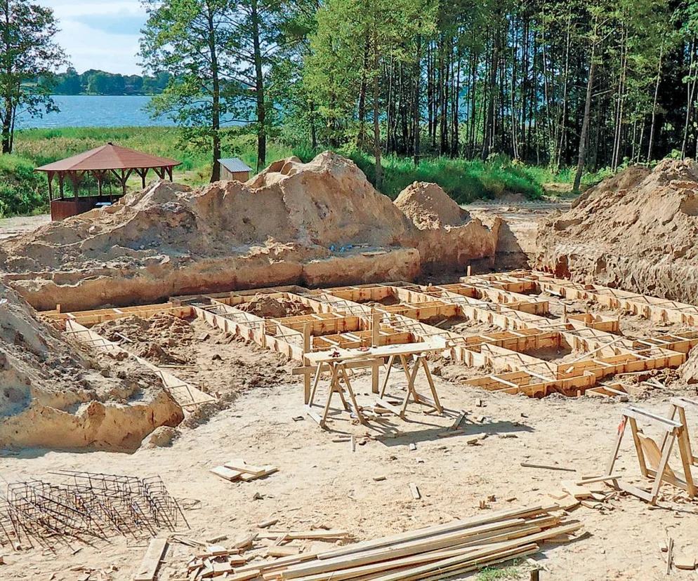

Autor: Andrzej T. Papliński Deskowanie ław często buduje się na dnie wykopu. Nie jest ono wtedy zagłębione w gruncie.
Wykopy wąskie czy szerokoprzetrzenne: jakie zrobić? Są dwie szkoły - albo robi się duży wykop z płaskim dnem, na którym będzie wznoszone deskowanie ław, albo wykopuje się tylko szerokie rowy w miejscach przebiegu ław i ścian. Jest to logiczniejsze w przypadku dużych budynków.
Wykopy szerokoprzestrzenne
Pierwszy przykład, czyli tak zwane wykopy szerokoprzestrzenne, polecane są na przykład wówczas, gdy działka znajduje się na gruntach niezbyt spoistych, bądź wtedy, gdy dom ma być w całości lub częściowo podpiwniczony. Skarpy takiego dużego wykopu powinny być nachylone pod kątem 35-40°. Dno wykopu powinno się znaleźć poniżej poziomu przemarzania gruntu. W zależności od tego, w której strefie przemarzania gruntu znajduje się dana działka, poziom ten wynosi od 0,8 do 1,4 m. Deskowanie ław będziemy robić na wyrównanym dnie wykopu szerokoprzestrzennego. Niektórzy wykonawcy proponują tu rozwiązanie pośrednie i na dnie takiego wykopu szerokoprzestrzennego robią łopatami wykopy pod same ławy.

Pracami ziemnymi zajmuje się najczęściej ekipa, która będzie budować dom. Po usunięciu humusu, czyli żyznej warstwy gleby, robi wykop aż do głębokości, na której znajdą się ławy. Dlatego do wykonania wykopów, o ile tylko będzie to możliwe, lepiej zatrudnić pracownika z minikoparką. Wykopy pod same ławy (zazwyczaj nie są głębsze niż 0,5 m i szersze niż 0,6 m) najtaniej jest zrobić ręcznie. Mechaniczne wybieranie ziemi powinno przebiegać z zachowaniem ostrożności, aby nie naruszyć gruntu rodzimego znajdującego się poniżej planowanych ław, bo stanowi on oparcie dla fundamentów. Ostatnią, kilkunastocentymetrową warstwę gruntu lepiej więc wybrać łopatą.

Jeśli dom nie musi być głęboko posadowiony, po zdjęciu humusu i wierzchniej warstwy gruntu kopiemy szerokie rowy o głębokości równej łącznej wysokości ław i ścian fundamentowych. W rowach tych buduje się deskowanie ław. Dno takich rowów musi być na podanej w projekcie głębokości i oczywiście poniżej poziomu przemarzania gruntu. Głębokość wykopów wąskoprzetrzennych pod same ławy wynosi 30-50 cm. Ich szerokość musi być o mniej więcej 30 cm większa niż szerokość planowanych ław, ale generalnie robi się tak szerokie wykopy, żeby dało się wygodnie zbudować szalunki.
Sprawdź też:
Zarówno w przypadku wykopów szerokoprzestrzennych, jak i wąskoprzestrzennych dno wykopu w miejscu przebiegu ław powinno być ustabilizowane. Tradycyjnie układa się na nim cienką warstwę chudego betonu. Ma on zabezpieczyć przed wsiąkaniem w grunt wody z mieszanki, co powoduje osłabienie wytrzymałości betonu.
