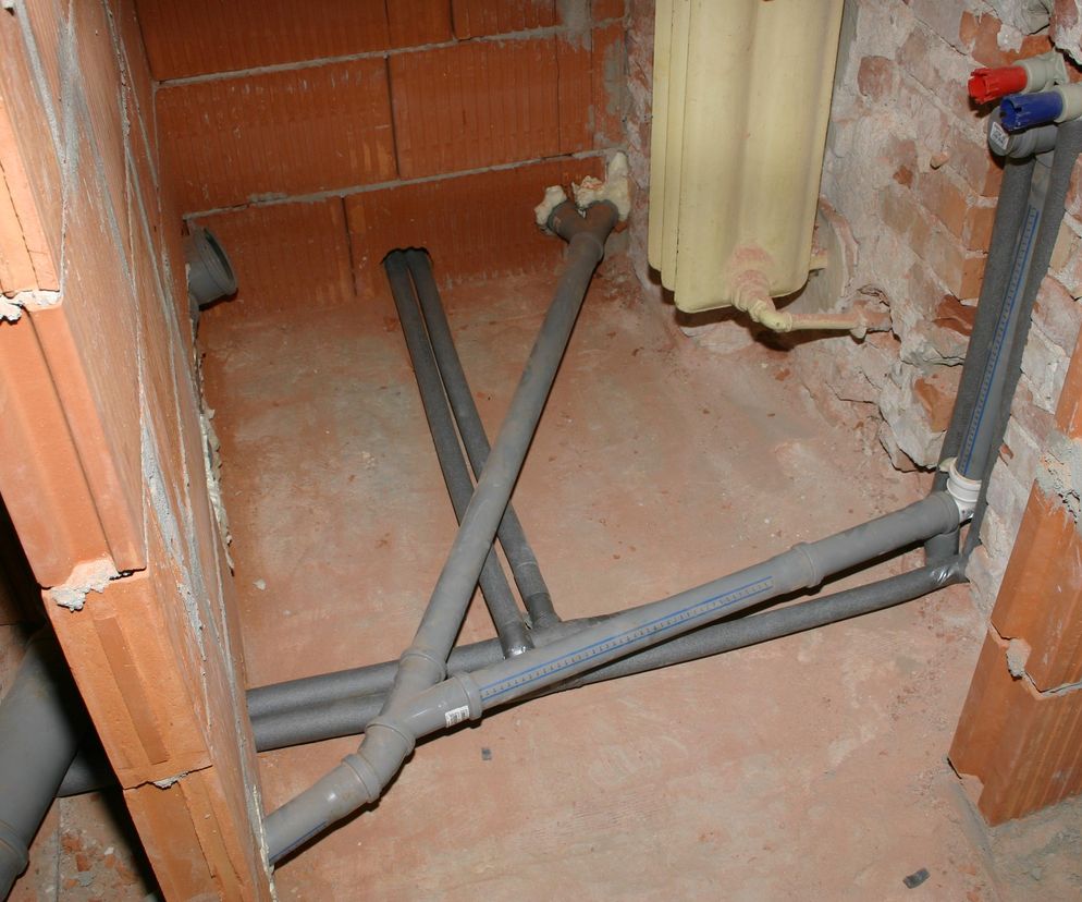

Co warto wiedzieć przed ułożeniem kanalizacji?
Przewodów instalacji kanalizacyjnej nie można prowadzić nad przewodami gazowymi ani elektrycznymi. Montując rury kanalizacyjne z tworzyw sztucznych, powinno uwzględnić się ich wydłużenia liniowe pod wpływem wzrostu temperatury. Gdy rury kanalizacyjne z tworzyw łączy się na kielich z uszczelkami, przyjmuje się, że takie połączenie kompensuje wydłużenie liniowe do 10 mm na 1 m.Instalację układaną na zewnątrz oraz w pomieszczeniach nieogrzewanych trzeba odpowiednio zabezpieczyć przed przemarzaniem i przegrzewaniem. Temperatura nie powinna być niższa niż 5°C i wyższa niż 45°C.Nie wolno montować poziomych rur kanalizacyjnych bezpośrednio na twardym, nieelastycznym podłożu, na przykład na betonowej wylewce.
Jeśli instalacja kanalizacyjna ma dobrze działać, pamiętaj aby:
  • rury kanalizacyjne i połączenia były szczelne;
  • materiał instalacji był odporny na korozję;
  • rury kanalizacyjne zostały ułożone zgodnie z zaleceniami producenta;
  • wykonawca instalacji odpowiednio zamocował rury kanalizacyjne do ścian;
  • piony były pionowe, ale poziomy koniecznie ułożone z zachowaniem odpowiednich spadków.
