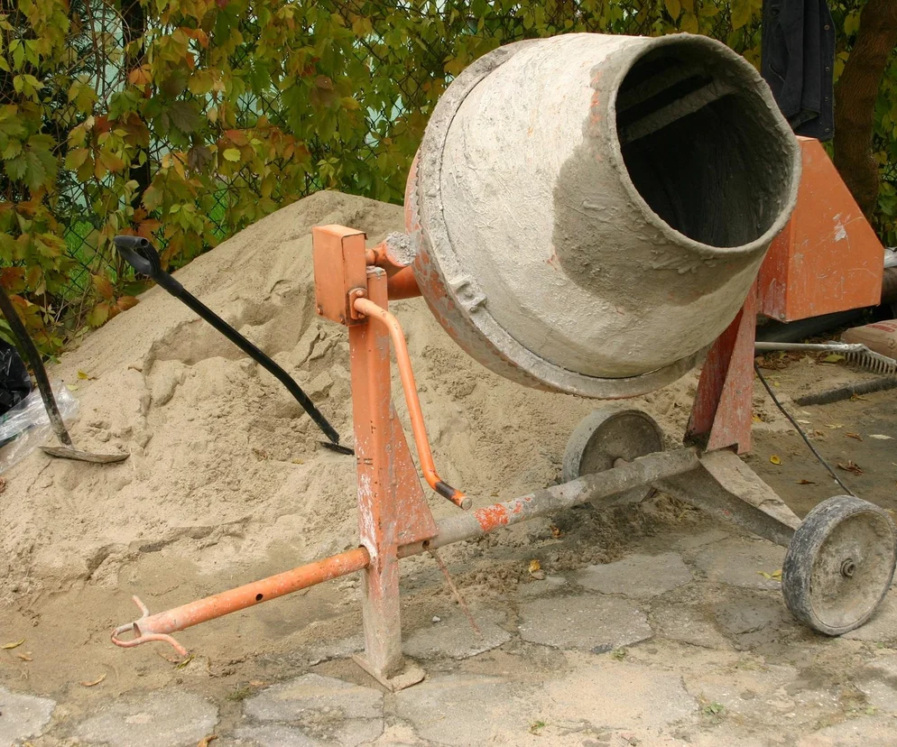

Betoniarka
Autor: Andrzej Szandomirski Aby przygotować beton, trzeba zmieszać cement, piasek, żwir i wodę. Najwygodniej zrobić to w betoniarce. Gdy mieszanki ma być niewiele, a nie ma się do dyspozycji betoniarki, można wykorzystać do tego mieszadło zamocowane w wiertarce

Zależy to od tego, jaką ilość mieszanki betonowej chcemy przygotować. Gdy ma jej być 50-100 l, możemy wykorzystać betoniarkę wolnospadową. Do mniejszych objętości (10-25 l) wystarczy mieszadło na wiertarce. Takie warunki mieszania są gorsze niż w produkcji przemysłowej. Z tego powodu beton domowej produkcji nigdy nie będzie tak dobry jak towarowy. W warunkach domowych możemy uzyskać beton o wytrzymałości 20-25 MPa.
