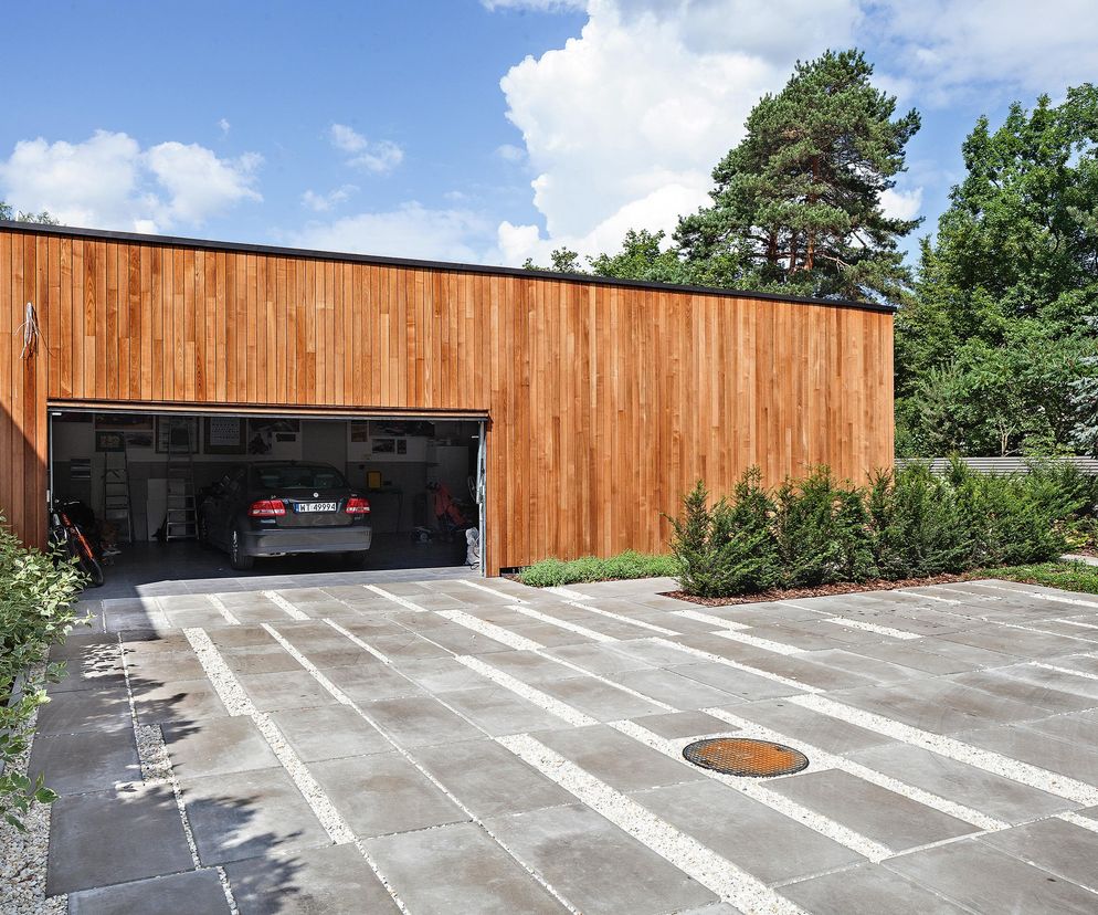

Łączenie płyt z nawierzchnią żwirową
Bardzo modne staje się ostatnio połączenie płyt z nawierzchnią żwirową. Duże elementy otoczone drobnymi kamyczkami nabierają lekkości. Wydaje się, że się unoszą na żwirowej powierzchni. Takie połączenie pozwala stworzyć przepuszczalny dla wody, a jednocześnie równy podjazd lub chodnik. Płyty mogą kontrastować ze żwirowym otoczeniem lub mieć podobną do niego tonację. Uwaga! Wybór nawierzchni z płyt dużych rozmiarów może wiązać się z koniecznością użycia urządzenia dźwigowego do ich montażu. Waga, szczególnie bardzo dużych elementów, wynosi nawet kilkaset kilogramów.
Płyty betonowe. Naturalna, surowa kolorystyka betonowych elementów nawierzchniowych doskonale wkomponowuje się stylowo we współczesne trendy architektury. Płyty są produkowane w różnych rozmiarach: 50 x 50, 50 x 75, 80 x 100, 100 x 100 cm, a także 120 x 20 czy 160 x 20 cm.
W zależności od miejsca zastosowania, czyli odporności na obciążenia, płyty mają grubość od 4 do 8 cm na trakty piesze oraz od 8 do 15 cm na podjazdy. Grubość jest zwykle wypadkową powierzchni płyty, ale zdarzają się wyjątki od tej reguły.

Autor: Marcin Czechowicz, projekt: Marcin Rubik Surowe płyty betonowe wtopione nieregularnie w żwir tworzą interesujący wzór geometryczny, który komponuje się z liniami połączeń drewnianych elementów ściany garażu
