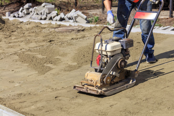

Zagęszczarka (do ubijania dna wykopu i warstw podbudowy, ale także zagęszczenia specjalną płytą ochronną z tworzywa ułożonej już kostki) lub walec (przy większych powierzchniach), łata, gumowy młotek, piła lub gilotyna (do przycinania kostki przy krawędziach), w przypadku fugowania miotła (tzw. „ulicówka”) używana do wmiatania w spoiny piasku, mechaniczne zamiatarki i urządzenia do wypełniania szczelin przy dużych powierzchniach.

3. Wyrównanie terenu i ubijanie dna wykopu z użyciem zagęszczarki lub walca. Ma to duże znaczenie dla kształtu przyszłej nawierzchni, jej odwodnienia oraz trwałości, dlatego warto to zrobić szczególnie starannie.
zagęszczarka gruntu
Autor: Getty Images Przy układaniu kostki brukowej konieczna jest zagęszczarka. Powinno się z niej skorzystać także do utwardzenia ułożonej już nawierzchnie

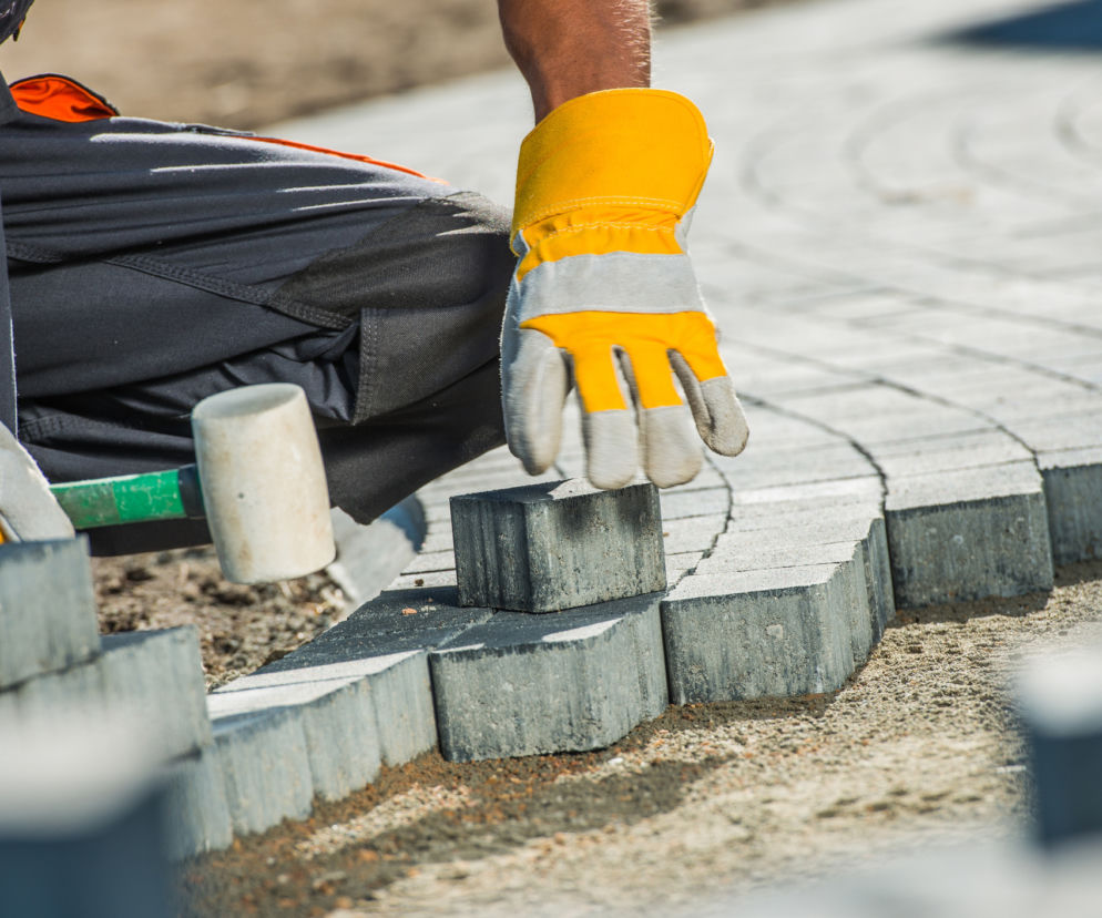

6. Po ułożeniu warstwy konstrukcyjnej podbudowy oraz obrzeży, wykonuje się podsypkę z odsiewek kamiennych. Jej zadaniem jest dobre osadzenie każdej kostki oraz zniwelowanie ewentualnych drobnych różnic wysokości na poszczególnych kostkach. Ułożona na niezagęszczonej warstwie kostka powinna wystawać ponad wymagany poziom projektowanej nawierzchni o kilka milimetrów. Jest to konieczne, gdyż podczas ubijania kostki zagęszczarką (wibratorem płytowym) podłoże osiada.

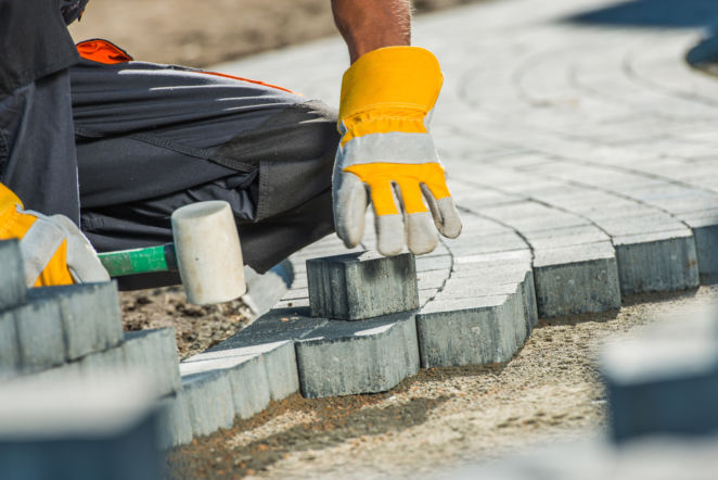

7. Układanie kostki brukowej. Należy pamiętać, aby kostki nie układać zbyt ściśle, między elementami zachować niewielkie odstępy (fugi), które w późniejszym etapie prac wypełnia się drobnym piaskiem płukanym. Standardowo stosuje się fugi o szerokości 3-5 mm. Prawidłowe wykonanie spoin jest warunkiem trwałości nawierzchni.
układanie kostki brukowej
Autor: Getty Images Układanie kostki brukowej. Na tym etapie przydaje się gumowy młotek
