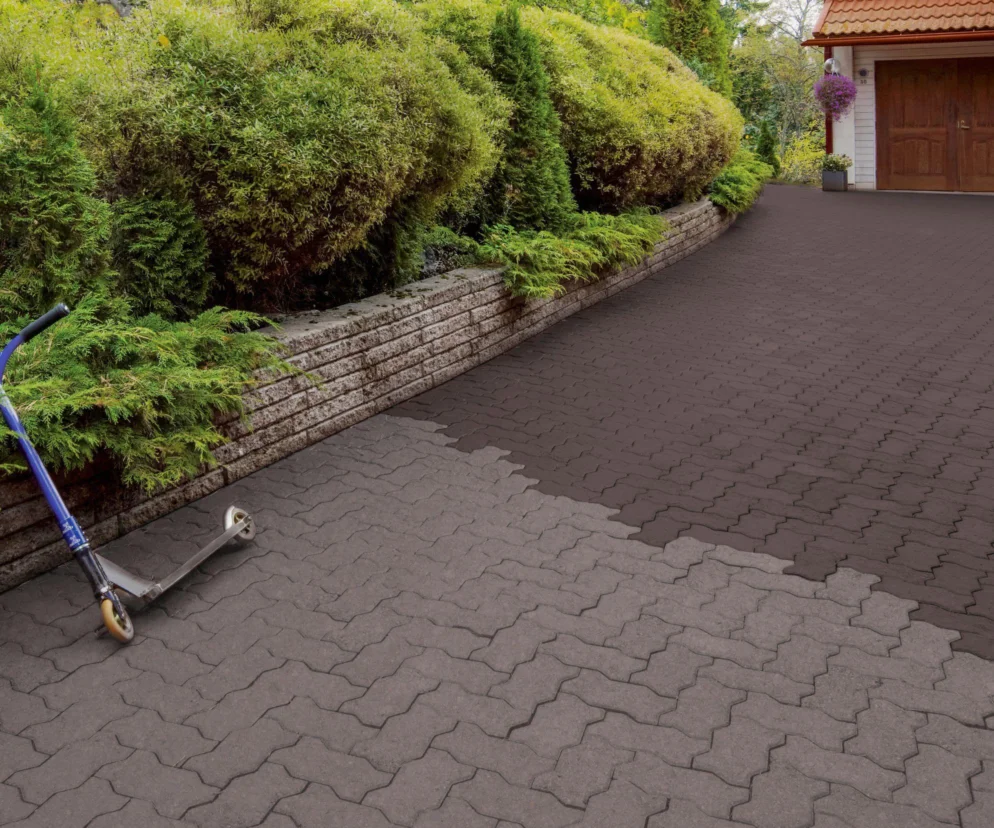

Porównanie starej, szarej kostki brukowej z nową, ciemnobrązową powłoką bejcy. O renowacji betonu przeczytasz na Muratordom.
Autor: TIKKURILA/ Materiały prasowe Bejcowanie wyblakłej kostki brukowej - efekt przed i po. Do pomalowania betonowej powierzchni wykorzystano wodorozcieńczalną bejcę Tikkurila Patio.

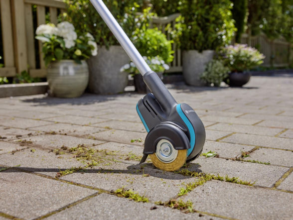

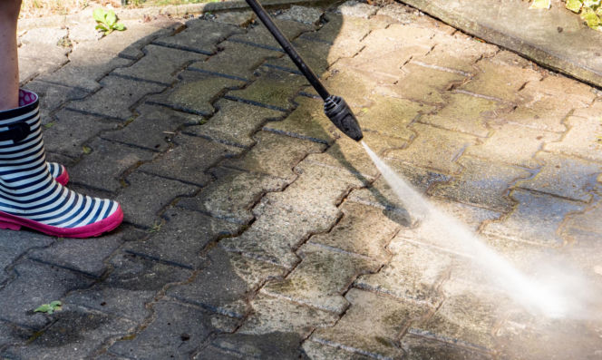

To najważniejszy etap całej pracy. Niedomyta albo wilgotna kostka może wyglądać gorzej po renowacji niż przed nią. Najpierw trzeba usunąć liście, ziemię, mech, chwasty i luźny piasek. Nawierzchnię można umyć myjką ciśnieniową, prowadząc strumień równomiernie i niezbyt blisko powierzchni. Nie należy kierować go z dużą siłą prosto w szczeliny, ponieważ łatwo wypłukać z nich piasek. Szczególnej uwagi wymagają plamy z oleju, smaru, tłuszczu i rdzy. Bejca ich nie zakryje. Co więcej, zabrudzone miejsce może wchłonąć preparat inaczej niż czysty beton i stać się jeszcze bardziej widoczne.
Z powierzchni trzeba również dokładnie spłukać detergenty. Pozostawione resztki środka czyszczącego mogą osłabić przyczepność lub zmienić sposób wchłaniania bejcy. Po umyciu kostka musi dobrze wyschnąć. Nie wystarczy, że sucha będzie jej wierzchnia warstwa. Wilgoć pozostająca w porach, zagłębieniach i szczelinach może spowodować smugi oraz miejscowe różnice koloru.
Usuwanie mchu
Autor: GARDENA/ Materiały prasowe Usuwanie mchu z nawierzchni
Mycie kostki brukowej
Autor: Animaflora/ Getty Images Czyszczenie kostki brukowej myjką ciśnieniową
Jak bejcować kostkę brukową krok po kroku?
Pracę najlepiej zaplanować na suchy dzień bez zapowiadanych opadów. Kostka nie powinna być mocno nagrzana przez słońce. Dokładny zakres temperatury i czas potrzebny na wyschnięcie zawsze podaje producent preparatu.
  • Przed rozpoczęciem warto zabezpieczyć cokół domu, drzwi, drewniane elementy, odwodnienie i rośliny rosnące przy nawierzchni. Rozpryski barwiącego produktu mogą być później trudne do usunięcia.
  • Bejcę należy dokładnie wymieszać. Pigment może osiadać na dnie, dlatego mieszanie warto powtarzać również w trakcie pracy. Jeżeli potrzebnych jest kilka puszek, dobrze jest połączyć ich zawartość w większym pojemniku, o ile instrukcja na to pozwala. Zmniejsza to ryzyko niewielkich różnic odcienia.
  • Preparat nakłada się narzędziem wskazanym przez producenta, najczęściej pędzlem, wałkiem lub natryskowo. Warstwa powinna być cienka i równomierna. Nie można pozostawiać kałuż w zagłębieniach, bo po wyschnięciu powstaną tam ciemniejsze plamy.
  • Najlepiej pracować całymi fragmentami – od obrzeża do obrzeża albo od jednej szczeliny dylatacyjnej do następnej. Przerwa zrobiona pośrodku tarasu może pozostawić widoczne łączenie.
  • Nie należy wielokrotnie poprawiać powierzchni, która zaczęła już wysychać. Wałek prowadzony po częściowo związanej bejcy często pozostawia ślady. Jeżeli potrzebna jest kolejna warstwa, trzeba poczekać przez czas podany w instrukcji.
