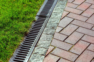

Odwodnienie liniowe umożliwia szybkie odprowadzenie wody opadowej z działki i terenu wokół domu po intensywnych deszczach. Jego montaż jest prosty, ponieważ układa się je płytko, bez konieczności kosztownych prac ziemnych. System ten jest szczególnie polecany na gruntach nieprzepuszczalnych, takich jak glina czy iły, oraz na działkach pokrytych nawierzchnią, która nie przepuszcza wody.
Szkoła Budowania: Otoczenie Domu
Co to jest odwodnienie liniowe?
Odwodnienie liniowe to zagłębione w gruncie korytko, od góry przykryte rusztem. Zbiera wodę opadową na całej długości, a następnie kieruje ją do kanalizacji deszczowej, studni chłonnej albo do gruntu, lecz w bezpiecznej odległości od budynku.
Ruszt zatrzymuje liście, gałęzie i większe zanieczyszczenia, zapewnia swobodny odpływ wody, ale umożliwia bezpieczne poruszanie się po miejscach, w których są zamontowane odwodnienia.
Kształt systemu odwodnienia działki oraz jego elementy można dowolnie komponować w zależności od potrzeb, lokalizacji stref utwardzonych i warunków gruntowo-wodnych na działce, jej wielkości i ukształtowania. Czasami korytka są częścią systemu odwadniającego dach, taras i teren wokół budynku. Wówczas łączy się je z systemem orynnowania. Częściej jednak układa się pojedyncze ciągi korytek na zjeździe lub podjeździe do garażu i przy drzwiach wejściowych.

odwodnienie przed bramą
Autor: Andrzej T. Papliński Odwodnienie przed bramą wjazdowa na posesję uchroni przed napływaniem na nią wody z ulicy
