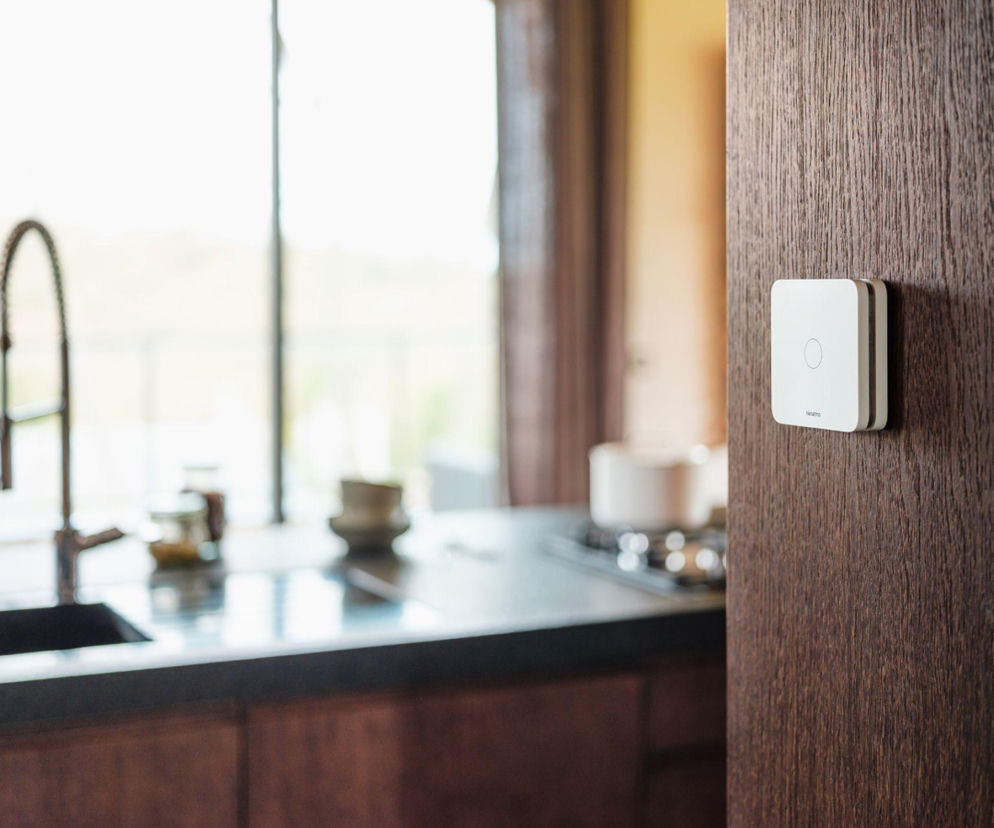

Czujnik czadu
Autor: NETATMO/ Materiały prasowe

Czujnik czadu – gdzie zamontować?
Tlenek węgla jest bezbarwny, bezwonny i pozbawiony smaku, więc nie jest wyczuwany przez ludzkie zmysły. Dlatego wyposażenie domu, w którym znajduje się choćby jedno urządzenie spalające paliwa (olej opałowy, gaz ziemny, propan-butan, węgiel czy drewno) w specjalistyczne czujki czadu wykrywające tę toksyczną substancję, jest konieczne.
PRZECZYTAJ RÓWNIEŻ: Zatrucie tlenkiem węgla: czad cichy zabójca! Jak uniknąć zaczadzenia
W budynkach mających więcej niż jedną kondygnację zaleca się zamontowanie co najmniej jednej czujki tlenku węgla  na każdym piętrze.
Najlepiej jednak, gdyby czujki tlenku węgla były wszędzie tam, gdzie znajduje się potencjalne źródło czadu, czyli w kotłowni, w łazience z gazowym podgrzewaczem wody, w kuchni przy kuchence gazowej, w salonie z kominkiem, a także w pomieszczeniach, przez które przechodzi przewód kominowy.
Czujnik tlenku węgla powinien pracować w przybliżeniu na wysokości oczu osób przebywających w pomieszczeniu. Istotne jest także takie ulokowanie czujek, aby nie były narażone na zbytnie nagrzewanie, ani na bezpośrednie nasłonecznienie.
