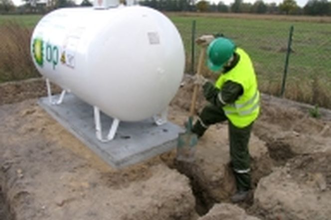

Zabezpieczenia zbiorników
Zbiornik pokryty jest powłoką antykorozyjną w kolorze białym odbijającym promieniowanie słoneczne (ochrona przed nadmiernym rozgrzaniem). Na posesjach nie ogrodzonych zbiorniki lub grupa zbiorników muszą być ogrodzone (zabezpieczenie przed dostępem osób nieupoważnionych). W pobliżu instalacji wywieszone są tabliczki ostrzegawcze o zagrożeniu pożarowym i wybuchowym oraz informacje o rodzaju magazynowanego gazu i numery telefonów pogotowia awaryjnego. Lokalizacja zbiornika uwzględnia łatwy dojazd wozu straży pożarnej. Każdy zbiornik przed oddaniem do eksploatacji jest odbierany w ruchu przez Inspektora Dozoru Technicznego. Zgodnie z przepisami, poddawany jest okresowej rewizji zewnętrznej i wewnętrznej.
Podstawowe zabezpieczenia zbiornika
Każdy zbiornik wyposażony jest w zawory bezpieczeństwa zabezpieczające zbiornik przed nadmiernym wzrostem ciśnienia. Przepustowość zaworów obliczana jest na warunki pożarowe. Na króćcach poboru fazy ciekłej zamontowany jest zawór nadmiernego wypływu odcinający wypływ gazu ze zbiornika w przypadku uszkodzenia rurociągów. Zbiornik zabezpieczony jest również przed przepełnieniem - rurką maksymalnego napełnienia (max. napełnienie 85%).
