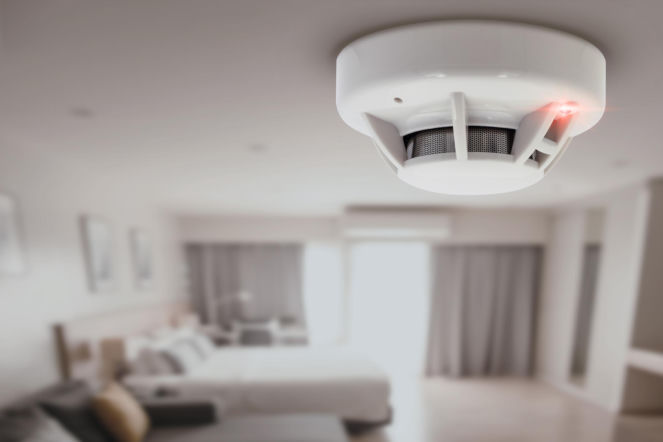

Czujka dymu
Autor: coffeekai/ Getty Images Biała czujka dymu z czerwoną diodą alarmową zamontowana na suficie nowoczesnego, jasnego pokoju. Obowiązek posiadania czujek dymu i czadu od 2030 roku w Polsce to temat, o którym przeczytasz więcej na Super Biznes.
Czujki dymu – pierwsza linia obrony w domu
Gdy dojdzie do pożaru, najważniejsze jest jego wczesne wykrycie. Nawet najlepsze systemy gaszenia niewiele zdziałają, jeśli ogień nie zostanie zauważony na czas. Tu z pomocą przychodzą czujki dymu. Są to proste, a zarazem niezwykle skuteczne urządzenia, które pozwalają wykryć pożar na wczesnym etapie. Gdy ogień zaczyna się tlić, czujka uruchamia alarm akustyczny, który powiadamia domowników, dając im czas na podjęcie próby jego ugaszenia lub bezpieczne opuszczenie domu.
Czujki dymu najlepiej montować pod sufitem w centralnej części pomieszczeń, na każdej kondygnacji, a szczególnie w korytarzach i sypialniach. Warto również zainstalować je w pobliżu kuchni, garażu oraz pomieszczeń gospodarczych. Należy jednak pamiętać o zachowaniu odpowiedniej odległości od źródeł pary, kurzu i wentylatorów, aby uniknąć fałszywych alarmów.
Ceny czujek dymu wahają się zwykle od około 50 do 200 zł za sztukę, w zależności od modelu i jakości urządzenia. Oczywiście na rynku dostępne są też droższe, bardziej zaawansowane modele, np. z funkcją wykrywania zarówno dymu, jak i tlenku węgla, z powiadomieniami na telefon czy możliwością integracji z systemem smart home.
Właściciel domu w Polsce nie ma ustawowego obowiązku montowania czujek dymu w już istniejącym domu, ale w nowych i modernizowanych budynkach ich instalacja jest wymagana.
Polecamy: Od 1 stycznia 2026 r. nowy obowiązek dla właścicieli nieruchomości. Chodzi o montaż czujników
W miejscach takich jak kuchnia, garaż czy kotłownia warto pomyśleć o instalacji czujki ciepła, która wykrywa gwałtowny wzrost temperatury, mogący świadczyć o pożarze. Czujki dymu zamontowane w tych pomieszczeniach w niektórych sytuacjach mogą wywoływać fałszywe alarmy. Koszt urządzenia wynosi zwykle 50-150 zł.

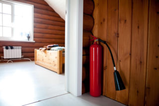

Podstawowe narzędzia do gaszenia pożaru – gaśnice i koc gaśniczy
Jeżeli dojdzie do pożaru, najważniejsze jest jak najszybsze jego opanowanie. Choć woda wydaje się naturalnym sposobem gaszenia, jej użycie nie zawsze jest bezpieczne, np. przy pożarach instalacji elektrycznych czy płonącego tłuszczu w kuchni. Dlatego warto pomyśleć o zakupie podstawowych narzędzi do gaszenia pożaru, które sprawdzają się w warunkach domowych, takich jak gaśnice i koc gaśniczy. Są to proste urządzenia, ale mogą uratować życie domowników i chronić mienie.
Gaśnica proszkowa (ABC) – najbardziej uniwersalne narzędzie do gaszenia pożarów w domu, skuteczne przy pożarach ciał stałych, cieczy łatwopalnych oraz instalacji elektrycznych. Niestety pozostawia ślady proszku na meblach i sprzęcie, ale najważniejsza jest jego skuteczność. Małe modele ważą około 2 kg i są dostępne w cenie od 80 do 150 zł, natomiast większe wersje mogą kosztować nawet do 300 zł.
Gaśnica pianowa (AB) – skuteczna przy pożarach ciał stałych i cieczy łatwopalnych, ale nie nadaje się do instalacji elektrycznych pod napięciem. Pianę łatwo usunąć z powierzchni. Sprawdzi się w kuchni i salonie. Jej cena waha się od 120 do 250 zł.
Gaśnica CO₂ (dwutlenek węgla) – działa chłodząco i nie brudzi powierzchni. Ponadto dwutlenek węgla nie przewodzi prądu, dlatego sprawdzi się przy gaszeniu pożarów urządzeń elektrycznych i elektroniki w domu. Nie nadaje się do gaszenia materiałów stałych. Koszt takiej gaśnicy wynosi zwykle 150–300 zł.

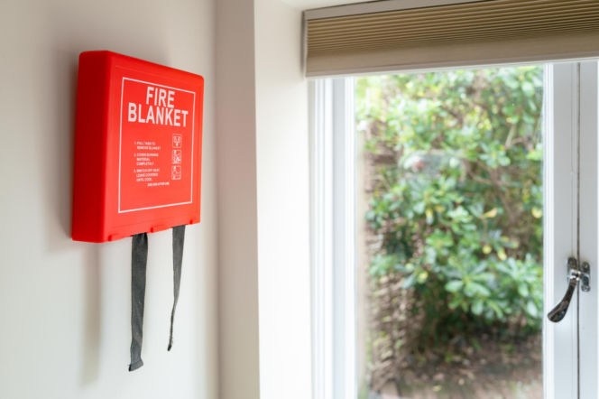

Koc gaśniczy – sprawdzi się przy małych pożarach lub gaszeniu płonącego tłuszczu w kuchni. Wystarczy rozłożyć go nad źródłem ognia, by odciąć dopływ tlenu i ugasić płomienie. To szybkie i bezpieczne narzędzie, którego cena zaczyna się od około 30 zł i sięga do 100 zł.
Trzeba również wspomnieć o gaśnicy klasy F, specjalistycznym urządzeniu do gaszenia pożarów tłuszczów i olejów kuchennych. Jej koszt wynosi zwykle około 150–250 zł.
Gdzie umieścić gaśnice w domu i ile ich kupić?
Kluczem do bezpieczeństwa jest odpowiednie rozmieszczenie gaśnic w domu, tak aby były pod ręką w każdej sytuacji awaryjnej. Jedna powinna znajdować się przy wejściu lub w korytarzu, co zapewnia szybki dostęp w razie pożaru. W kuchni warto mieć gaśnicę pianową lub proszkową, koc gaśniczy oraz gaśnicę klasy F, szczególnie do gaszenia płonącego tłuszczu. Garaż i kotłownia wymagają własnej gaśnicy, najlepiej proszkowej, ze względu na paliwo, narzędzia i urządzenia grzewcze. W przypadku domów wielopiętrowych na każdym piętrze powinna znajdować się przynajmniej jedna gaśnica, aby nie tracić czasu na przemieszczanie się między kondygnacjami. Łącznie w typowym domu wystarczy 3–5 gaśnic, ale rozlokowanych w strategicznych miejscach.

Koc gaśniczy
Autor: Nickbeer/ Getty Images Koc gaśniczy sprawdzi się przy małych pożarach lub gaszeniu płonącego tłuszczu w kuchni.

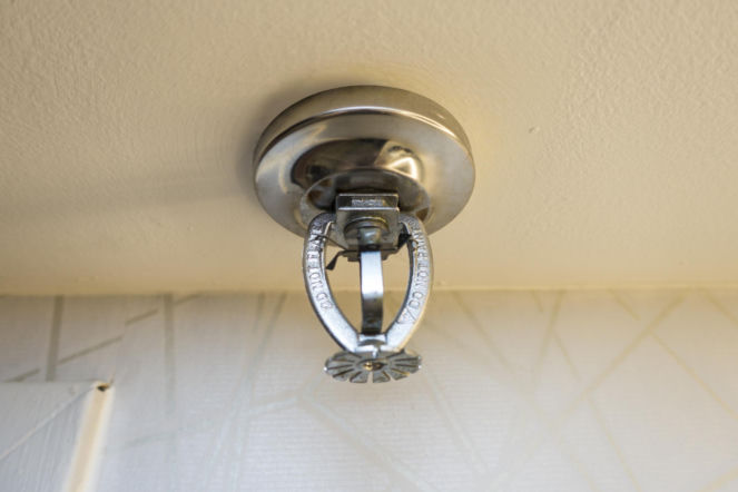

Domowe systemy tryskaczowe – automatyczne gaszenie pożaru
Choć systemy tryskaczowe kojarzą się głównie z obiektami komercyjnymi i profesjonalnymi instalacjami, coraz częściej pojawiają się także w domach jednorodzinnych. Są droższe niż podstawowe zabezpieczenia, ale jednocześnie bardzo skuteczne. Działają automatycznie i nie wymagają udziału człowieka.
Podczas pożaru włączają się tryskacze znajdujące się bezpośrednio nad jego źródłem, reagując na wzrost temperatury (zwykle 57–68 °C w instalacjach domowych). Woda gasi ogień już na wczesnym etapie.
Nie da się jednoznacznie określić ceny instalacji tryskaczowej. Jeśli zdecydujemy się na jej montaż, warto skontaktować się z biurem projektowym, aby uzyskać indywidualną wycenę dla naszego domu. System dobierany jest do powierzchni obiektu, układu pomieszczeń i źródeł zagrożeń, a tryskacze montuje się najczęściej w sufitach salonu, kuchni, korytarzy oraz garażu. Szacunkowy koszt instalacji wynosi zazwyczaj od około 200 do 500 zł za 1 m² powierzchni chronionej, w zależności od rodzaju instalacji, liczby dysz i zakresu prac montażowych. Podane kwoty dotyczą instalacji wodnej, która jest najczęściej stosowana w domach. Aby system tryskaczowy działał niezawodnie, użytkownik musi pamiętać o regularnych przeglądach i konserwacji.
Warto podkreślić, że posiadanie instalacji tryskaczowej często przekłada się na niższe składki ubezpieczeniowe domu.
Tryskacze
Autor: mirror-images/ Getty Images Choć systemy tryskaczowe kojarzą się głównie z obiektami komercyjnymi i profesjonalnymi instalacjami, coraz częściej pojawiają się także w domach jednorodzinnych.
