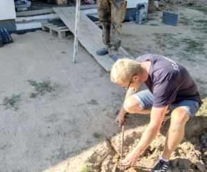

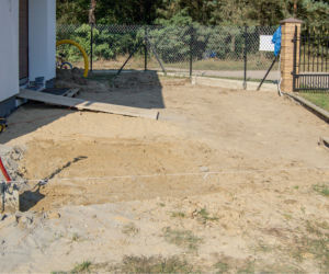

1. Pracę rozpoczynamy od wytyczenia kształtu podjazdu oraz jego nachylenia
Autor: Tomasz Zaborowicz
Podjazd z kostki krok po kroku
2. Parametry te zaznaczamy za pomocą palików i sznurka przywiązanego na odpowiedniej wysokości
3. Zdejmujemy humus – pozostawiony mógłby spowodować zapadanie się nawierzchni. Oczyszczamy i wyrównujemy dno wykopu

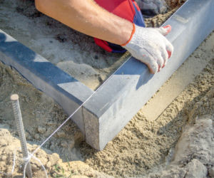

5. W miejscu krawężnika robimy wykop szerszy i głębszy od niego o 20 cm. Krawężnik osadzamy na warstwie suchego betonu (proporcja piasku do cementu 5:1)

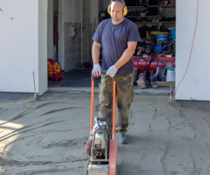

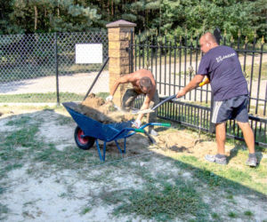

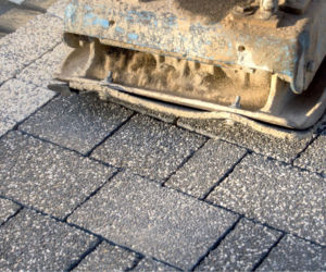

6. Układamy podbudowę z piasku stabilizowanego cementem (7:1). Sypiemy ją warstwami grubości 5-8 cm i każdą dokładnie zagęszczamy

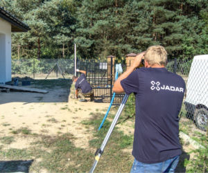

7. Sprawdzamy, czy zostały zachowane spadki

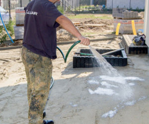

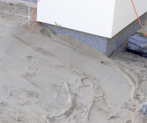

8. Jeżeli jest słonecznie isucho, zwilżamy podjazd wodą, by piasek związał zcementem

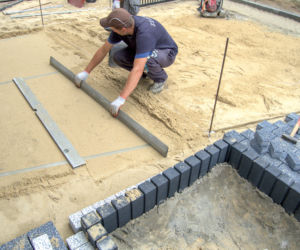

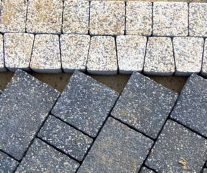

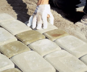

9. Rozkładamy podsypkę z piasku frakcji 0-4 mm. Grubość tej warstwy to 3-5 cm. Wyrównujemy ją przy użyciu długiej drewnianej lub aluminiowej łaty

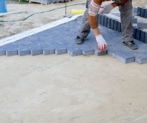

10. Robimy to na bieżąco, w miarę układania kolejnych rzędów bruku
