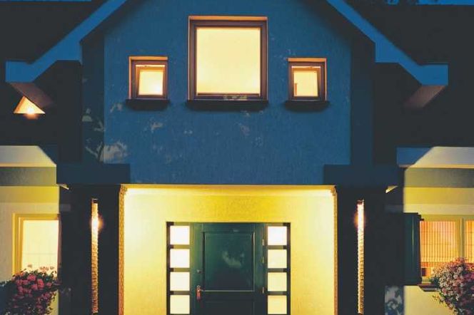

Czym oświetlić wejście do domu?
Na ścianie domu w pobliżu drzwi wejściowych można zamontować płaskie plafoniery, na jednej umieszczając na przykład numer posesji (będzie w tedy doskonale widoczny zarówno w dzień, jak i po zapadnięciu zmroku), a na tarasie, werandzie i w podcieniach – na przykład wiszące oprawy przymocowane do sufitu. Dobrze jest też oświetlić ścieżkę prowadzącą od furtki do drzwi wejściowych oraz koniecznie otoczenie furtki, bramy wjazdowej i bramy garażowej. Oprawy powinny mieć klosze z matowego szkła lub tworzywa, aby ich światło nie było zbyt jaskrawe i nie olśniewało sąsiadów, przechodniów i kierowców.
