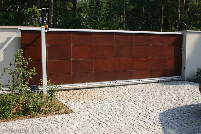

Bramy wjazdowe przesuwne
Bramy wjazdowe przesuwne mają jedno skrzydło poruszające się wzdłuż ogrodzenia, od wewnątrz, oraz dwa słupki – prowadzący, który utrzymuje skrzydło w pionie, i skrajny, który zapobiega wysunięciu się bramy z prowadnicy. Bramy wjazdowe przesuwne są niezastąpione na działkach z krótkim podjazdem oraz na takich, na których teren za bramą się wznosi. Po otwarciu nie zajmują przestrzeni wewnątrz posesji, a samochód stojący na podjeździe, nawet blisko ogrodzenia, nie uniemożliwia ich pracy. Szerokość bramy przesuwnej może być dowolna. Ogranicza ją tylko ilość miejsca, jakie trzeba zostawić z jednej strony przy ogrodzeniu, aby zmieściło się tam całe skrzydło. Warto o tym pamiętać, planując miejsce na furtkę.
SPRAWDŹ: Czy bramy wjazdowe przesuwne można zamontować na zewnątrz ogrodzenia - przepisy >>>
Są dwa rodzaje bram wjazdowych przesuwnych:
  • samonośne
  • szynowe.
Te drugie przesuwają się na kółkach po szynie umieszczonej na fundamencie w podłożu wzdłuż bramy. Aby działały bez zarzutu, trzeba systematycznie usuwać z szyny wszelkie zanieczyszczenia. Bramy samonośne są zawieszone tuż na ziemią i przesuwają się na rolkach zamocowanych w słupku prowadzącym. Muszą mieć przeciwwagę, dlatego skrzydło jest szersze niż światło bramy – zazwyczaj o 1/4 jej szerokości. Bramy wjazdowe przesuwne samonośne są wprawdzie droższe, cięższe od bram szynowych i zajmują więcej miejsca, ale za to są znacznie mniej kłopotliwe w eksploatacji. Montaż bramy najlepiej powierzyć specjalistom, którzy tak dobiorą grubość słupków oraz sposób ich osadzenia w gruncie, aby stawiły czoła przeciążeniom, na jakie będą narażone podczas otwierania i zamykania wrót.
Autor: Andrzej Szandomirski Bramy wjazdowe przesuwne mogą mieć dowolną szerokość (nawet do 20 m). Trzeba jedynie sprawdzić, czy odcinek wzdłuż ogrodzenia, po którym ma się poruszać skrzydło bramy, jest na tyle długi, aby podczas otwierania mieściło się na nim całe skrzydło. Na jego drodze nie może się znaleźć żadna przeszkoda, np. śmietnik. Należy też usunąć z tego odcinka wszelkie rośliny, które mogłyby przeszkadzać w swobodnym poruszaniu się skrzydła.

Bramy wjazdowe przesuwne szynowe
Właściciele płytkich działek, którym zależy na jak najmniejszych kosztach inwestycyjnych, powinni zdecydować się na zakup bramy szynowej. Jej skrzydło przesuwa się na rolkach, po szynie umieszczonej w warstwie nawierzchni na fundamencie. Na słupku prowadzącym zamontowana jest niewielka prowadnica utrzymująca bramę we właściwej pozycji i zapewniająca jej płynny ruch. Jedynym problemem podczas jej użytkowania może być szyna. Często gromadzą się w niej różne zanieczyszczenia (liście, kawałki gałęzi, kamienie czy piach) – jeśli nie będą usuwane regularnie, mogą powodować uszkodzenie rolek skrzydła, a nawet jego wypaczenie się. Zimą skrzydło takiej bramy może także przymarznąć. Śnieg i mróz mogą ją w ten sposób skutecznie unieruchomić.
Bramy wjazdowe samonośne
Z kolei bramy samonośne są o wiele droższe niż ich szynowe odpowiedniki, jednak ich konstrukcja sprawia, że są również mniej zawodne i mniej kłopotliwe w użytkowaniu. Skrzydło bramy samonośnej przesuwa się tuż nad nawierzchnią wjazdu – słupek prowadzący ma rolki, po których przesuwa się skrzydło – nie ma więc żadnego kontaktu z podłożem (odległość skrzydła od ziemi wynosi zwykle 5-8 cm). Dzięki temu śnieg, liście czy piasek nie przeszkadzają w swobodnym poruszaniu się bramy. Specjalne łożyskowane rolki prowadzące zapewniają stabilny ruch skrzydła, a zamontowany na przeciwległym słupku chwytak umożliwia jego łagodny i pewny dojazd oraz ustala położenie w pozycji zamkniętej.
Trzeba jednak pamiętać, że skrzydło bramy samonośnej musi mieć przeciwwagę, która zwiększa jego szerokość o 30-40%. Należy to uwzględnić, planując szerokość bramy. Zwiększenie szerokości bramy wpływa też na jej większy ciężar. Z tego względu w przypadku bram samonośnych szczególnie zaleca się montaż automatycznego sterowania.
