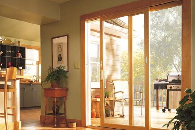

Drzwi tarasowe podnoszono-przesuwne
To najbardziej komfortowe rozwiązanie jest coraz chętniej wykorzystywane przez inwestorów. Możesz zastosować skrzydło drzwiowe o szerokości do 300 cm, co daje bardzo szerokie przejście. Całe przeszklenie zaś może zajmować do 6 m ściany, a w połączeniu ze szkleniami stałymi możesz przeszklić całą ścianę, optycznie powiększając małe pomieszczenia. W tego typu drzwiach skrzydło ruchome i element stały nie są w jednej linii. Drzwi po przesunięciu zachodzą na element stały, a w przypadku drzwi podwójnych jedne zachodzą na drugie. Skrzydła przesuwają się w linii ściany, więc nie zabierają miejsca w pomieszczeniu, a szerokość stolarki mieści się w grubości glifu we wnętrzu. Wielką zaletą drzwi przesuwnych jest niski próg, który można schować w warstwach podłogi, więc wyjście na taras nie wymaga pokonywania żadnych przeszkód.
Otwieranie drzwi podnoszono-przesuwnych
Przesunięcie bardzo dużego skrzydła mimo jego znacznej wagi –  okucia pozwalają na przesuwanie skrzydeł o wadze do 400 kg – jest lekkie. W niskim metalowym progu znajduje się prowadnica jezdna. Żeby otworzyć drzwi, trzeba przekręcić klamkę i zwolnić blokadę – dźwignię unoszącą je do góry – a potem lekko pchnąć skrzydło w bok. Wprawiony w ruch element porusza się płynnie i jednostajnie. Dzięki mechanizmom wspomagającym drzwi przesuwa się bez większego wysiłku. Zrobi to bez problemu dziecko lub osoba starsza. Skrzydło można zatrzymać w dowolnym miejscu na całej szerokości otworu. Żeby zabezpieczyć je przed przesuwaniem, zamyka się klamkę jak przy całkowitym zamknięciu drzwi.
