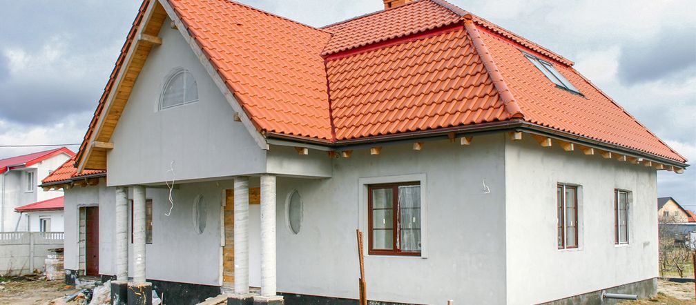

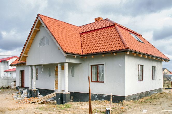

Autor: Andrzej T. Papliński Im bardziej skomplikowany dach, tym więcej kosztują nie tylko materiały, ale także robocizna. Powstaje też sporo odpadów – nawet jeśli wybierzemy pokrycia małoformatowe, ponieważ trzeba je będzie dopasować na każdym załamaniu dachu

Najtaniej zbudujemy dom o zwartej bryle zbliżonej do sześcianu lub prostopadłościanu, przykrytej prostym dachem dwuspadowym lub płaskim. Wynika to z najkorzystniejszego stosunku powierzchni zabudowy do uzyskanej kubatury - uzyskujemy dużą przestrzeń wewnętrzną mimo użycia względnie niewielu materiałów do budowy. Bardziej skomplikowana bryła uatrakcyjnia budynek, ale zwiększa jego koszt, bo wymaga bardziej skomplikowanego fundamentowania, wzniesienia większej liczby ścian i trudniejszej do wykonania więźby dachowej.
Wiele osób jest przekonanych, że z dwóch domów o tej samej powierzchni netto ten z użytkowym poddaszem będzie tańszy od piętrowego, ale nie zawsze tak jest. Dom z poddaszem ma mniejszą powierzchnię ścian zewnętrznych, ale też mniejszą powierzchnię użytkową.
Przeczytaj też:
Jak obliczyć powierzchnie na poddaszu: powierzchnia użytkowa a netto >>>
Budowę domu piętrowego podrażają wyższe koszty budowy ścian zewnętrznych, ich ocieplenia i tynków, lecz oszczędza się na więźbie i izolacji dachu. Droższe może się okazać wykończenie i aranżacja pomieszczeń pod skosami, bo trudno do tego użyć standardowych mebli. Dlatego w ostatecznym rozrachunku koszt metra kwadratowego pełnowartościowego piętra nierzadko okazuje się mniejszy niż poddasza.
Bardzo kosztowne bywają elementy urozmaicające bryłę budynku takie jak balkon, ryzalit, wykusz, lukarna. Balkony służą głównie do wietrzenia pościeli. Warto za to płacić kilkanaście tysięcy złotych? Okna łukowe lub o innym nietypowym kształcie kosztują nawet 30-40% więcej niż prostokątne. Skomplikowany, wielopołaciowy dach z wolim oczkiem pochłonie nawet 40% kosztów całej budowy.
Wiata garażowa zamiast garażu w bryle budynku to zysk blisko 60 tys. zł.
O prawie 30% więcej zapłacimy za dom z podpiwniczeniem. Po pierwsze – wykop. Cena usługi operatora koparki zależy od wielu czynników, w tym: poziomu wód gruntowych i rodzaju gleby. W przypadku koparko-ładowarki ceny wahają się od 120 do 180 zł/h, a gdy się okaże, że potrzebny jest ciężki sprzęt gąsiennicowy, cena będzie mniej więcej o połowę wyższa. Po drugie – koszt wykonania izolacji przeciwwilgociowej. Jeśli podłoże jest bardzo spoiste (np. gliniaste), trzeba jeszcze doliczyć cenę drenażu wokół budynku i ewentualnego wykopania płytkiej studni, do której jest odprowadzana woda.
Zaskakująco wysokie mogą być koszty wykonania wszelkich niestandardowych rozwiązań, na które w pierwszej chwili łatwo nie zwrócić uwagi. Na przykład półokrągłe schody przed wejściem. Wymagają pracochłonnego docinania płytek i generują dużo odpadów materiałowych, więc będą kosztować nawet o kilka tysięcy złotych więcej niż proste.
