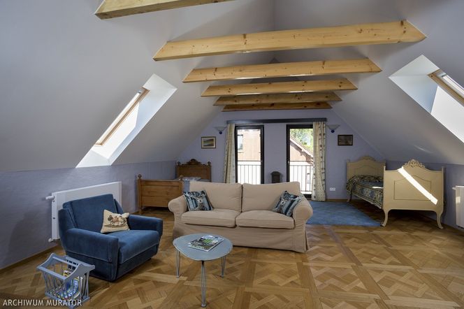

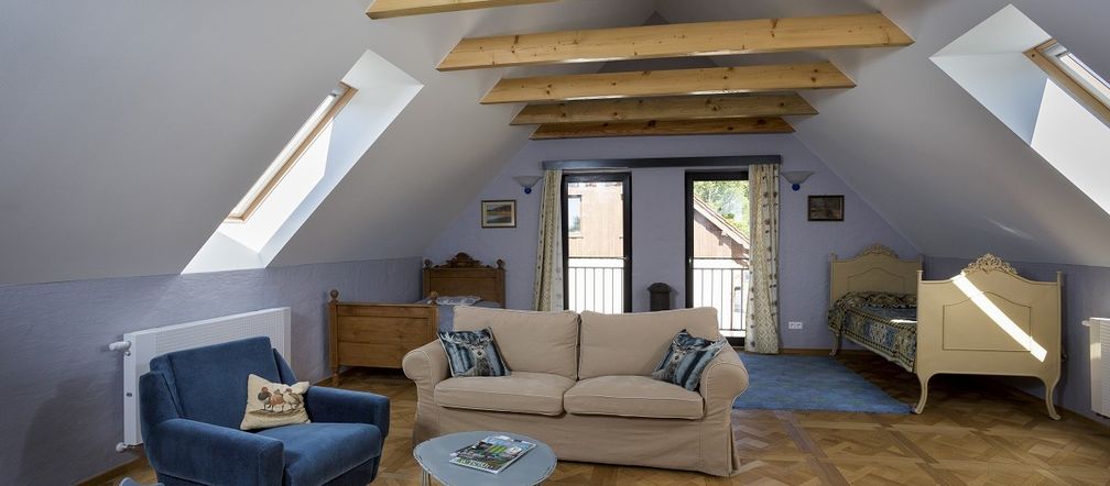

Autor: Piotr Mastalerz Na poddaszu domu z dachem dwuspadowym o konstrukcji krokwiowo-jętkowej będzie dużo przestrzeni do zamieszkania. Dom Szum morza (M141) z kolekcji Muratora. Autor Ewa Dziewiątkowska
