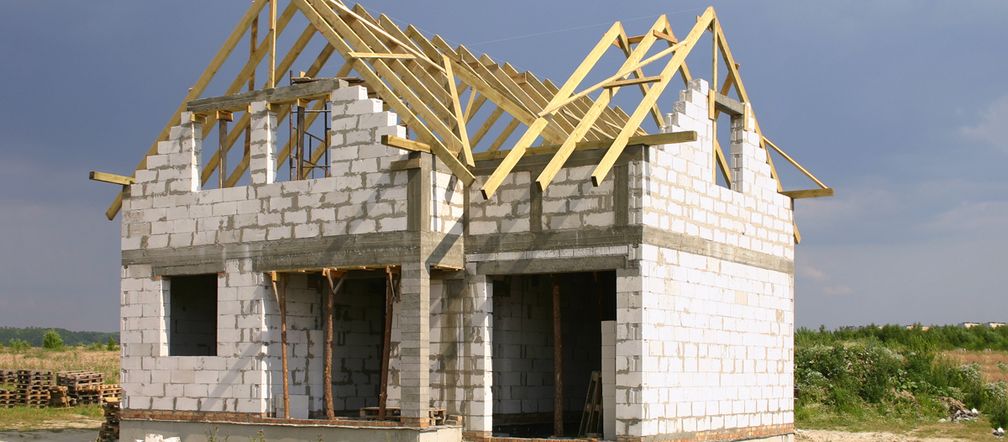

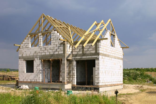

Zakup projektu gotowego nie wystarczy, by rozpocząć budowę domu. Trzeba zlecić projektantowi z uprawnieniami adaptację projektu. To etap inwestycji, kiedy projekt domu, jako dzieło twórcy, staje się projektem budowlanym.
Na jakie zmiany w projekcie domu zgodził się autor projektu?
Do projektu gotowego dołączona jest zgoda architekta (twórcy dzieła) na pewne zmiany w projekcie. Zgoda jest zwykle bardzo szeroka, co daje złudne przekonanie, że modyfikacje projektu są czymś naturalnym.
- Nie są, architekt daje zgodę, bo wie, że 90% jego projektów domów będzie na różne sposoby poprawianych i „ulepszanych”. Gdyby miał każdą zmianę zatwierdzać, nie starczyłoby czasu na nic innego – mówi znany architekt projektujący domy gotowe.

Ponadto jest zgoda, by podpiwniczyć budynek, zmienić usytuowanie ścian wewnętrznych (konstrukcyjnych i niekonstrukcyjnych), zmienić wielkość i lokalizację okien oraz drzwi, a nawet by je dowolnie usuwać. Zgoda często obejmuje też zmianę kąta nachylenia dachu, zmiany w wymiarach zewnętrznych budynku - nawet do 10%. Można też zmienić wysokość domu o 10% i wysokości kondygnacji. Jest zgoda na podniesienie ścianki kolankowej o dwa pustaki lub bloczki (pod warunkiem zmiany wysięgu okapów dachu). Można zlikwidować lub zmienić położenie kominów, tak samo schodów wewnętrznych. Jest też często pisemne przyzwolenie na doprojektowanie lukarn, balkonów, dodatkowego wejścia do budynku lub garażu oraz na lustrzane odbicie projektu.
Oczywiście, architekci zastrzegają, że zmiany w projekcie domu są możliwe pod warunkiem zachowania parametrów wymaganych przepisami i normami, walorów użytkowych budynku i zachowania formy architektonicznej projektu oraz ponownego obliczenia konstrukcji.
Bez względu na zakres zmian musi je wykonać i autoryzować architekt adaptujący. W przypadku zmian konstrukcyjnych konieczne jest ponowne przeliczenie obciążeń i przekrojów. W pracy projektanta adaptującego bierze też udział inżynier konstruktor.
