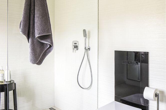

Odpływ liniowy
Odpływ liniowy ma podobne elementy jak odpływ punktowy – korpus (nazywany korytkiem ze względu na podłużny kształt), osadnik i syfon. Korytka mają od 40 do 120 cm długości, 4-8 cm szerokości i wysokość 1,5-3 cm. Niektóre można przycinać na dowolną długość albo wydłużać za pomocą dodatkowych elementów. Wewnętrzna powierzchnia korytek ma ukształtowany spadek w kierunku odpływu.
Syfony odpływów liniowych mają wysokość od 65 do 160 mm.
Od góry korytka są przykryte rusztem (kratką). Większość dostępnych w sprzedaży rusztów jest ze stali nierdzewnej, polerowanej lub satynowanej. Tak jak w przypadku odpływów punktowych ruszt może mieć otwory albo pokrywę z ramką do wypełnienia płytką terakoty lub inną okładziną podłogową. Odpływ liniowy prosty można montować w dowolnym miejscu podłogi w kabinie prysznicowej, ale zwykle umieszcza się go przy ścianie lub na granicy między kabiną prysznicową a łazienką.
Odpływ liniowy w łazience
