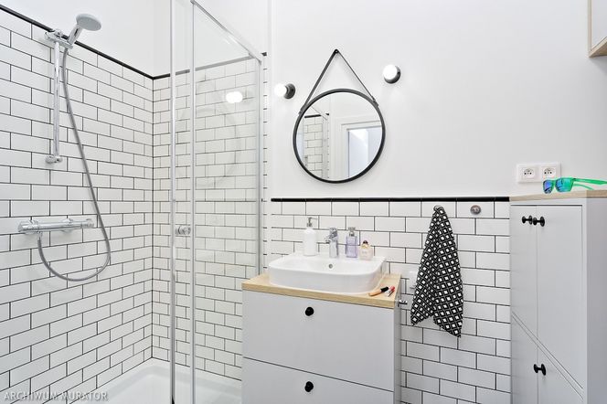

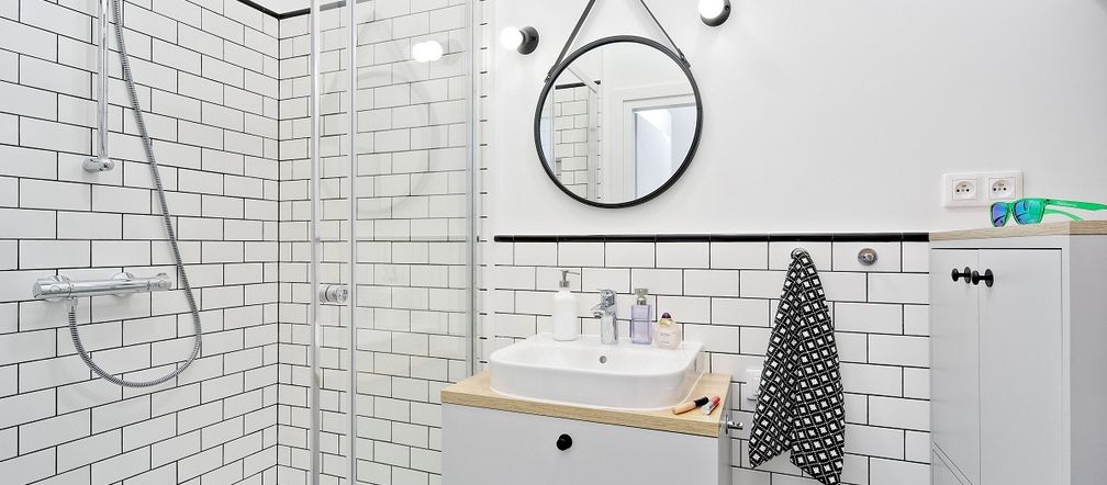

Fuga do białych płytek
Autor: Radosław Wojnar Spoina, popularnie nazywana fugą, wypełnia szczeliny między płytkami ceramicznymi, ozdabia je i licuje, a czasem maskuje ewentualne nierówności krawędzi. W czym lepsze są fugi epoksydowe od fug z zaprawy cementowej? Czy używając fug epoksydowych spoinowanie przebiegnie szybciej? Na zdjęciu - ciemna fuga podkreśla kształt płytek cegiełek.
