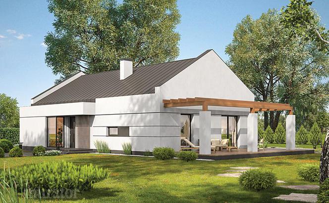

Autor: Archiwum serwisu Wybierając projekt, zaczynajmy od spraw praktycznych, czyli planu wnętrza – czy liczba pomieszczeń, ich wielkość i usytuowanie odpowiadają naszym potrzebom. Na zdjęciu: projekt domu Murator M262 - Słuszny wybór, arch. Katarzyna Słupeczańska Zobacz projekt >>>

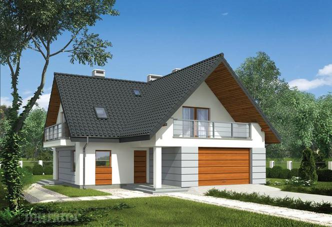

Autor: Archiwum serwisu Duże dodatkowe okna na elewacji to wyzwanie konstrukcyjne, ale także kwestia świadomości inwestorów. Często bywa, że po zakupie okien trzeba dodatkowo zainwestować w żaluzje i zasłony. Na zdjęciu: projekt domu Murator M176 - Nowe możliwości, arch. Ewa Dziewiątkowska Zobacz projekt >>>

Ze zmian dokonywanych w projekcie gotowym mogą wynikać poważne zagrożenia. – Zmiany wizualne psują projekt – tłumaczy Tomasz Waligórski. – Likwidacja lub dodawanie elementów budynku takich jak lukarny, wykusze, ryzality czy kolumny zaburzają delikatną równowagę elewacji zamierzoną przez twórcę projektu. Okap nie tylko chroni ściany domu przed opadami atmosferycznymi, ale też reguluje ilość światła słonecznego wpadającego do wnętrza. Podniesienie ścianki kolankowej powinno być rekompensowane wydłużeniem okapu. Nie bez powodu okna porównuje się do oczu. Dowolne przesunięcia okien, zamurowanie, powiększenie to często makabryczna operacja plastyczna na bryle budynku.
Zagrożenia wynikają też ze zmian konstrukcyjnych w projekcie. – Dom jest przemyślaną konstrukcją – mówi Dariusz Karolak, inżynier konstruktor. – Inwestor często nie zdaje sobie sprawy z konsekwencji swoich decyzji. Zmiany takie jak przekształcenie domu parterowego w dom z poddaszem użytkowym, zmiana wymiarów zewnętrznych budynku czy technologii budowy ścian są ingerencją w konstrukcję budynku. Projektant adaptujący powinien za każdym razem zlecić przeprojektowanie konstrukcji.
Materiały budowlane do budowy ścian mają różne parametry wytrzymałościowe i cieplne oraz wymiary. Może się okazać, że fundament nie pasuje wymiarami do ściany jednowarstwowej, jeśli został zaprojektowany pod ścianę dwuwarstwową. Zmiana stropu żelbetowego monolitycznego na strop prefabrykowany, ze względu na ich różną grubość, może zmieniać wysokość podłogi, a więc bieg schodów nie spasuje się z poddaszem. Obliczeń konstrukcyjnych wymaga podniesienie ścianki kolankowej, na którą działają siły rozpierające dachu.
Zagrożenia konstrukcyjne pojawiają się nawet przy pozornie bezpiecznym przestawieniu ścian działowych. Nie ma problemu, jeśli strop jest żelbetowy monolityczny. Jeżeli ściana jest z materiału ciężkiego, jak cegła czy silikat, strop gęstożebrowy, w którym nie dostosowano rozstawu belek stropowych, może pękać. Z pełnym błogosławieństwem architekta i na własną odpowiedzialność można na takim stropie zmieniać układ jedynie ścian działowych szkieletowych.
Więźba dachowa jest projektowana pod konkretne obciążenie – z marginesem błędu, ale zmiana pokrycia z lekkiej blachodachówki na ciężkie pokrycie z dachówek ceramicznych albo betonowych jest poważnym błędem, groźnym dla konstrukcji dachu i stropu, na którym stoją słupy.
Bardzo ryzykowne jest przesuwanie komina, ponieważ zwykle jest precyzyjnie wpasowany między krokwie i jętki. Przekonstruowanie więźby dachowej jest zadaniem dla konstruktora, a wszelkie półśrodki typu płatew w kominie grożą pożarem. Przesunięty komin tworzy też problem na powierzchni dachu. Gdy komin trafia w kosz dachu, będzie blokować śnieg i liście. Wysokość komina względem kalenicy może się okazać niewystarczająca – dym będzie się dostawać przez okno dachowe do wnętrza.
