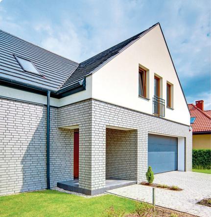

Murator M220 - Bez tajemnic (etap II)
Autor: Kolekcja Muratora, muratorprojekty.pl Projekt domu M220 Bez tajemnic (etap II), arch. Katarzyna Słupeczańska
