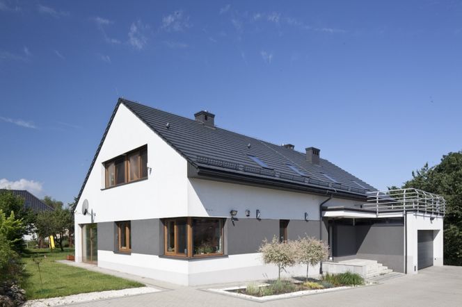

Przykładowy koszt budowy domu z poddaszem
Wybraliśmy do analizy popularny obecnie wariant niedużego domu z poddaszem i garażem w bryle - projekt Niebywały M143. Budynek ma prostą typową bryłę z dachem dwuspadowym. Wcięty w nią parterowy garaż ze stropodachem sprawia, że budynek staje się nietuzinkowy. Stosunek kubatury do powierzchni jest bardzo korzystny. W budynku zastosowano typowe rozwiązania: ściany zewnętrzne z betonu komórkowego ocieplone styropianem, strop gęstożebrowy typu Teriva, dach o konstrukcji krokwiowo-jętkowej kryty dachówką ceramiczną, a stropodach nad garażem wykończony papą. Budynek jest zaprojektowany w dobrym standardzie energetycznym. Wskaźnik EP, czyli roczne zapotrzebowanie na nieodnawialną energię pierwotną do ogrzewania, przygotowania ciepłej wody użytkowej, wentylacji, chłodzenia i klimatyzacji wynosi 24,84 kWh(m2.rok).

Niebywały Murator M143
 Powierzchnia netto 187,9 m2
 Powierzchnia użytkowa 123,7 m2
 Kubatura     763,6 m3
Materiały:
  • ściany fundamentowe: bloczek betonowy 24 cm + styropian 12 cm (33,40 m2); bloczek betonowy 24 cm (12,28 m2);
  • ściany zewnętrzne dwuwarstwowe: beton komórkowy 24 cm + styropian 12-18 cm (162,97 m2);
  • ściany wewnętrzne: beton komórkowy 12-24 cm (155,26 m2);
  • strop: gęstożebrowy (88,08 m2);
  • konstrukcja dachu: drewniana, krokwiowo-jętkowa (7,55 m3); stropodach gęstożebrowy(36,06 m2)
  • pokrycie dachu: dachówka ceramiczna (161,51 m2); papa  (38,94 m2)
  • elewacja: tynk cienkowarstwowy (124,58 m2); deski (46,03 m2), płytki gresowe (8,07 m2)
Koszt budowy stanu zerowego: 62 000 zł
Koszt budowy do stanu otwartego: 154 000 zł
Koszt budowy do stanu surowego zamkniętego: 72 000 zł
