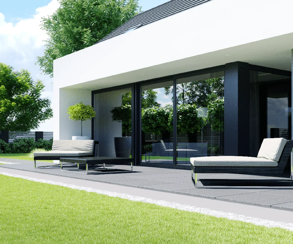

Powierzchnia biologicznie czynna
Autor: HomeKONCEPT/ Materiały prasowe Powierzchnia biologicznie czynna to teren wokół domu porośnięty roślinnością
Dom wśród zieleni to marzenie większości z nas. Ale nie zawsze jest to możliwe do zrealizowania, zwłaszcza jeśli budujemy się w mieście w gęstej zabudowie. Warto jednak pozostawić na działce powierzchni biologicznie czynnej, jak najwięcej jest to możliwe. Na tej powierzchni można utrzymać zieleń różnego rodzaju: drzewa i krzewy, kwiaty, trawnik. Bujna roślinność wokół domu tworzy mikroklimat, sprzyja odwiedzaniu naszego ogrodu przez zwierzęta, których obserwowanie jest wielką przyjemnością. Planując budowę domu, zawsze trzeba sprawdzić, jaka część działki powinna pozostać biologicznie czynna, co będzie mieć wpływ na sposób jej zagospodarowania. Zależnie od indywidualnych rozstrzygnięć może to odegrać pewną rolę już przy wyborze i kupnie nieruchomości. Niedługo pozostawienie odpowiedniej wielkości powierzchni biologicznie czynnej na działce może mieć także konsekwencje finansowe, ponieważ od początku 2021 r. ma zacząć obowiązywać podatek od deszczu.
