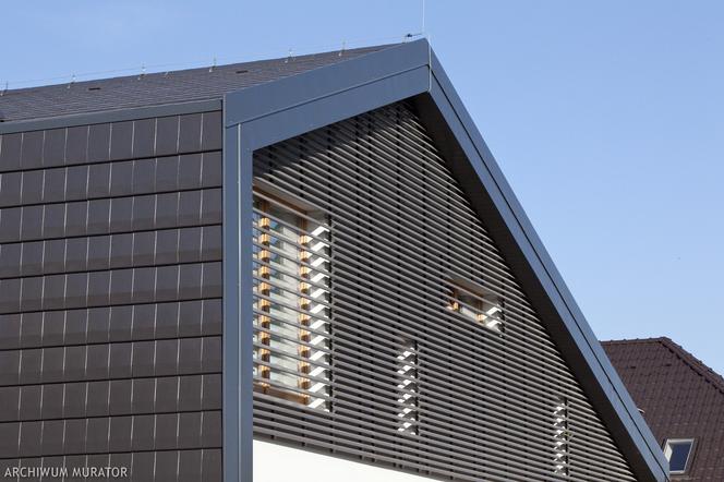

Autor: Piotr Mastalerz Dachówki ceramiczne tworzą piękne i trwałe pokrycia
Kształt dachówki ceramicznej wpływa na cenę
Dachówki ceramiczne występują w wielu postaciach. Mogą mieć kształt prostych dachówek płaskich: karpiówek albo zakładkowych. Niezwykle dużo jest wzorów dachówek falistych i z innymi przetłoczeniami. Znajdziemy tu dachówki esówki (holenderki), dachówki marsylki, rzymskie, romańskie. Są też dachówki, które trzeba układać parami. To mnich-mniszka, które składają się z elementów wklęsłych i wypukłych. Jeśli się na nie zdecydujemy, trzeba sprawdzić, czy cena dotyczy 1 sztuki, czy kompletu.
Planując pokrycie domu dachówkami ceramicznymi, nigdy nie należy sugerować się ceną jednostkową elementów. Jedne z najmniejszych dachówek to karpiówki albo klasyczne esówki. Karpiówki mają długość 28-40 cm, a szerokość 14-20 cm. Tradycyjne esówki mają wymiary mniej więcej 37 x 15 cm. Do wykonania 1 m² pokrycia potrzeba nawet 15-18 dachówek.
Bardzo dużo jest dachówek średnich formatów o długości 40-46 cm i szerokości 25-33 cm. Żeby ułożyć z nich 1 m² pokrycia, trzeba wykorzystać 12-14 elementów. Coraz popularniejsze są dachówki wielkoformatowe, z których można szybko wykonać proste dachy. Elementy o wymiarach np. 47 x 30,4 cm kryją powierzchnię 39,3 x 26,3 cm. Do pokrycia 1 m² dachu potrzebne będzie mniej niż 10 sztuk.
Dachówka ceramiczna - cena
Autor: Małgorzata Góra Dachówki ceramiczne można układać nawet na pionowych połaciach
Sposób krycia a cena dachu z dachówki
Decydując się na dach z niektórych rodzajów dachówek ceramicznych, trzeba też uwzględnić sposób krycia. Z karpiówek układa się dach na dwa sposoby: w łuskę albo w koronkę. Elementy kładzie się obok siebie, bo nie mają zakładek. Kolejna warstwa przykrywa styki dachówek znajdujących się niżej. Górną warstwę robi się z dużym zakładem, żeby powstał dekoracyjny wzór. W takim układzie zużycie elementów na 1 m² dachu wynosi nawet około 40 sztuk.
Dachówki mnich-mniszka z zasady układa się dwuwarstwowo. Najpierw obok siebie mocuje się dachówki wklęsłe – mniszki, a następnie nakłada się na wierzch elementy wypukłe - mnichy, tak żeby przykrywały styk dwóch wklęsłych. Zużycie tych dachówek wynosi mniej więcej 15 kompletów na 1 m2.
Oba te rodzaje pokryć dachowych są uważane za najdroższe. Jednocześnie to bardzo szlachetne pokrycia, często stosowane na budowlach o charakterze rezydencji.

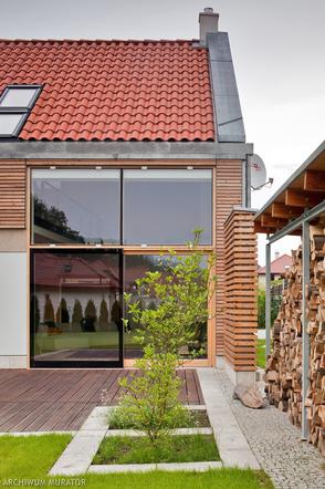

Autor: Mariusz Bykowski Dachówka ceramiczna karpiówka układana w koronkę
Czy kolor dachówki ceramicznej wpływa na cenę?
Dachówki ceramiczne są wypalane z gliny. Powszechnie kojarzą się z kolorem czerwonym, który jest efektem wypalenia materiału zawierającego dużo tlenków żelaza. Zależnie od składu wymieszanej gliny oraz modyfikacji podczas procesu produkcji znajdziemy dachówki ceramiczne w wielu innych kolorach: brązowe, niebieskie, zielone, czarne.
Ciekawy efekt uzyskuje się, łącząc gliny wypalające się na różne kolory. Dzięki temu uzyskujemy dachówki o różnorodnym przenikającym się wybarwieniu, np. żółtawe, rdzawe. Bardzo piękne wykończenia daje pokrycie dachówek mieszaniną tlenków krzemu i innych pierwiastków. W ich wyniku powstają powłoki szkliwowe: angoba lub glazura.
Trzeba zdawać sobie sprawę, że dachówki o ciekawym wykończeniu są zdecydowanie droższe od dachówek naturalnie czerwonych.

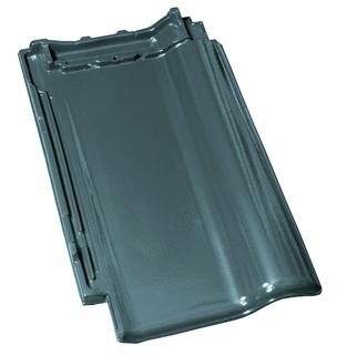

1. Renesansowa Alegra 9, naturalna czerwień
Liczba dachówek na 1 m2  8,90 szt.
Cena dachówki 6,32 zł/szt.
Dachówka ceramiczna - cena 2023. Ile kosztują dachówki wypalane z gliny i wykonany z nich dach?
Autor: Wienerberger Dachówka ceramiczna Alegra 9 naturalna czerwień
Rodzaj elementu Koszt netto [zł]
Dachówka podstawowa 6636,00
Dachówki uzupełniające 3992,68
Razem 10 628,68
Akcesoria kosza, kominów 601,68
Akcesoria dachowe 11 922,21
Całość pokrycia 23 152,57
