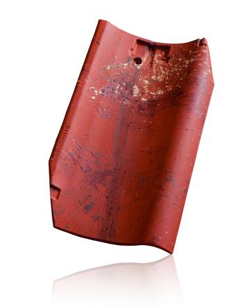

Esówki
Autor: Wienerberger/ Materiały prasowe Sinus w wykończniu wiktoriańska czerwień z oferty firmy Wienerberger. Wymiary 41,5 x 24 cm

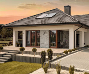

Esówki
Autor: BMI Braas/ Materiały prasowe Esówki są produkowane również w nowoczesnym wykończeniu, np. jak dachówka Rubin 13V w kolorze czarny brylant

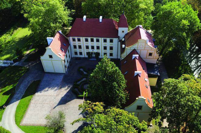

Esówki
Autor: Creaton/ Materiały prasowe Dachowka Melodie w kolorze miedzianym angobowanym. Wymiary 44 x 25 cm

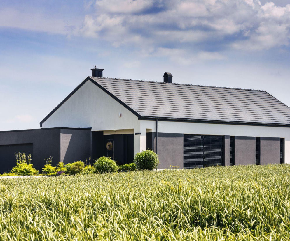

Esówki
Autor: BMI Braas/ Materiały prasowe Esówki betonowe są większe od ceramicznych. Na jednej dachówce są dwie fale. Dachówka Bałtycka w kolorze grafitowym. Wymiary 42 x 33 cm
