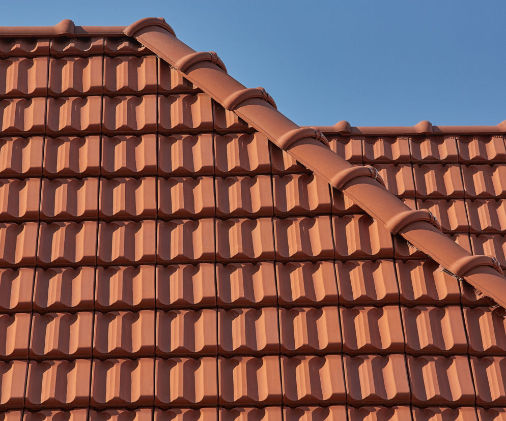

Dachówka marsylka. Jeden z najstarszych i najpopularniejszych wzorów dachówek z dwoma rowkami na wierzchu
Marsylki to pierwsze dachówki zakładkowe do wykonywania szczelnych pokryć dachowych. Są produkowane od prawie 150 lat! Dachówka marsylka: poznaj jej zalety.
Marsylka
Autor: Wienerberger/ Materiały prasowe Dachówki zakładkowe marsylki mają charakterystyczny wzór z dwiema podłużnymi muldami
Dachówka marsylka wyróżnia się dwiema cechami. To dachówka z zakładkami (zamkami), dzięki czemu można z nich tworzyć bardzo szczelne dachy. Co więcej, zakładki górne i boczne dają możliwość regulacji rozstawu elementów w każdą stronę i nie wymagają wielkiego zakładu. Pod względem estetycznym marsylki wyróżniają dwa charakterystyczne wyżłobienia (muldy), które tworzą na dachu wyrazisty wzór. W długich półokrągłych muldach odbija się światło, więc dach gra światłem i cieniem.
Dachówki marsylki tradycyjnie kojarzą się z dachami miejskich posiadłości, ale z powodzeniem używano ich również do krycia domów wiejskich, obiektów użyteczności publicznej i budowli reprezentacyjnych.
Dachówka marsylka jest tradycyjnego średniego formatu. Jest też produkowana jako wielkoformatowa. Marsylki znajdziemy w ofercie producentów dachówek ceramicznych. Każdy ma 1-3 modele marsylek, które są dostępne w kilku kolorach i wykończeniach powierzchni, tak więc jeśli interesuje nas taka dachówka, warto przejrzeć ich katalogi.

Dachówka marsylka to pierwsza dachówka z zakładkami (zamkami) u góry i z boku. Powstała w wyniku poszukiwania dachówek, które pozwolą wykonać szczelne pokrycie. O jakości i popularności dachówki marsylskiej niech świadczy fakt, że to ona była pierwszą przemysłowo produkowaną dachówką zakładkową. Jej produkcję w prasach rewolwerowych opracował oraz opatentował wzór z dwiema muldami niemiecki producent Wilhelm Ludovici w 1881 r. Była to słynna dachówka zakładkowa Z1 Muldenfalzziegel. Produkcja przemysłowa sprawiła, że koszt jej wytworzenia uległ obniżeniu. Tak marsylka zakładkowa stała się jedną z najpopularniejszych dachówek. Była produkowana w wielu fabrykach na terenie Niemiec, Francji i w innych krajach, często różniła się wzorem. Ponieważ dachówki ceramiczne to bardzo trwały materiał, wciąż można zobaczyć stare marsylki na dachach wielu budowli.
Wzór marsylki
Charakterystyczne wyżłobienia powstają w prasach, bo marsylka to dachówka wytłaczana. Zależnie od rozmiarów różni się wielkością i rozstawem muld. W średniej wielkości marsylce żłobki są głębokie i w niedużej odległości od siebie, więc grzbiet między nimi jest smukły. Może być on półokrągły lub nieco spłaszczony. W dachówkach wielkoformatowych muldy są szersze, a na grzbiecie, który ze względu na rozmiar dachówki jest szerszy, robi się dodatkowo dwa wąskie żłobienia.
