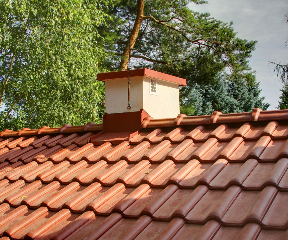

Dachówka ceramiczna
Autor: Piotr Mastalerz Dachówki ceramiczne, dzięki dużej ilości modeli i szerokiej palecie barw, są doskonałym materiałem zarówno dla domów nowoczesnych, jak i tych o tradycyjnej architekturze
