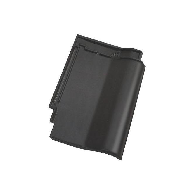

Dachówki wielkoformatowe
Autor: Wienerberger/ Materiały prasowe Alegra 8 w wykończeniu czarna angoba, wymiary 47,8 x 33,6 cm, na 1 m2 potrzeba 8,8 szt.

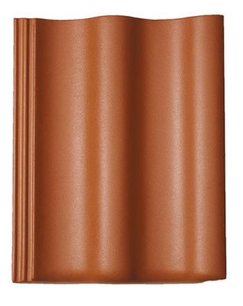

Autor: Monier Braas/ Materiały prasowe Dachówka betonowa Celtycka w kolorze ceglanym, wymiary 42 x 33 cm, na 1 m2 potrzeba 9,7-10,7 szt.

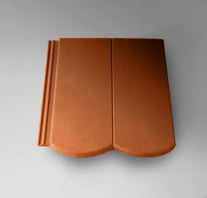

Autor: Monier Braas/ Materiały prasowe Dachówka betonowa Reviva w kształcie podwójnej karpiówki. Wymiary 42 x 33 cm, na 1 m2 potrzeba 10-11 szt.

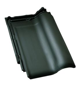

Autor: Wienerberger/ Materiały prasowe Dachowka ceramiczna Actua 10 w kolorze grafitowym pokryta szlachetną angobą. Wymiary 47,4 x 28,5 cm, na 1 m2 potrzeba od 10,5 sz.
