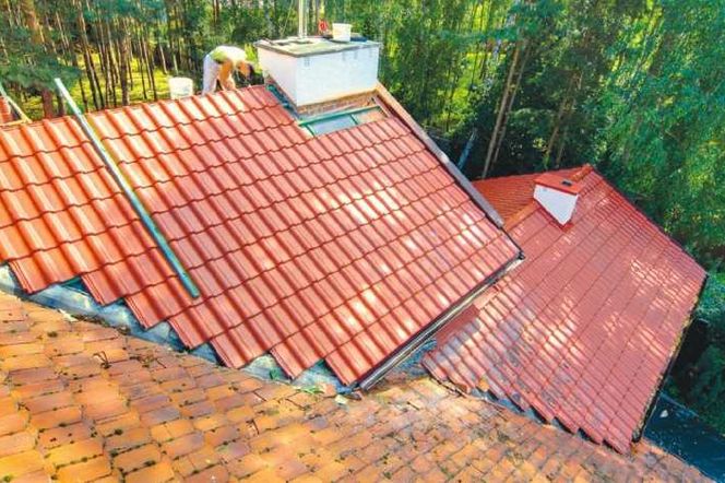

Dachówki odporne na mech
Autor: Piotr Mastalerz Na terenach zadrzewionych warto zastosować pokrycie odporne na zanieczyszczenia, na przykład dachówki o gładkiej, angobowanej powierzchni
